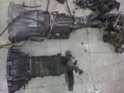

<BlaZZer> писал(а):
Как показала практика в Шнивский тонель лезет такое что на первый взгляд влезть не может никак.Например влез айсиновский автомат без передлок.Хотя когда сравнивали рядом жигулевскую коробку и автомат,шо слон и моська.Таким же макаром влез моноблок от паджеро спорт изи-селект (парт тайм)на механике и есть твердая уверенность что и супер-селект(фул тайм с планетарным дифом,блоком и с отключением ПП) тоже встанет.
Но фиатовская кпп самое бюджетное решение,я себе тоже бы поставил имено эту коробку если бы жена не настояла на автомате.А если уж ставить что то типа айсина то сразу в моноблоке с раздаткой!
<BlaZZer> есть инфа как стыковали изи-селект с двиглом??? Что делали???

Airredwing писал(а):
Взяли два кожуха сцепления один от мотора другой от коробки,разрезали и приварили.Технология простейшая.

Чад кутежа писал(а):
<BlaZZer>,
привет! вы ставили АКПП на ШНиву? Можно поподробнее узнать, а то батя хочет новую ШНиву, но ему автомат нужен - устал говорит палку тягать=) от чего подойдет без переделок особых? Гранд Витара?
От витары не подойдет там раздатка моноблок, на правую сторону.К нам в тонель пола влазит Aisin AD44 заднеприводная,она нормально стыкуется с нашей раздаткой.Но это все не важно.Важно то что стокового мотора не хавтит для нормальной динамики на автомате, машина будет очень тупая и с неразумным расходом топлива.Бюджет выйдет тыщи в 1500-2000 а то и больше.Если уж ставить то сразу с импортным двигателем.Неважно дизельным или бензиновым.
А сцепление оставляли стандарт?? Вал карабаса по диаметру и шлицам совпадает??

ее ставили не на шнивский мотор а на тотовский дизель 2 с Но даже если на шнивский ставить технология та же , просто надо подобрать диск сцепления чтобы он налазил на шлицы коробки с одной стороны и был не больше диаметра маховика на шнивском моторе.Как показал мой опыт в магазине запчастей по образцу почти всегда можно накопать то что надо.
