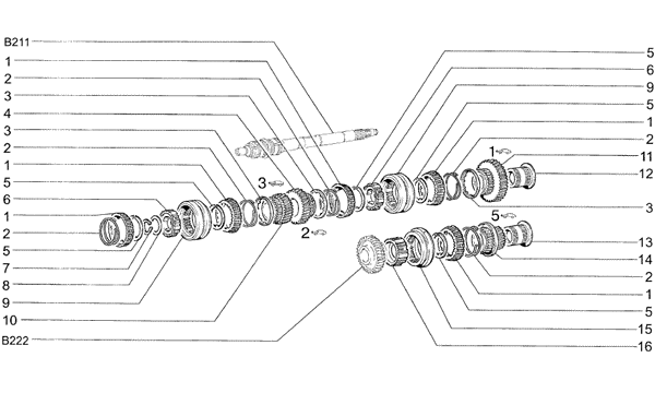

Все как описано выше! Разобрал коробку для ремонта 3-ей передачи! После сборки начала выбивать пятая! Снимал после этого уже четыре раза! Заменил муфту, вилку, синхрон и шестерни! Недотыка передачи не происходит! Втыкается нормально, но выбивает сразу-же после включения! Что ей надо непонятно! ГАЙКА ХВОСТОВИКА ЗАКРУЧЕНА НОРМАЛЬНО! Мож кто знает в чем прикол пятой передачи на шеви ниве?
Ты ступицу муфты правильно поставил?
Ступица №16 на рис.
Ступица №16 на рис.
Андрюх! Её не получицца перевернуть на каропках н\о! Не встанет шестерня 5-ой передачи! :
