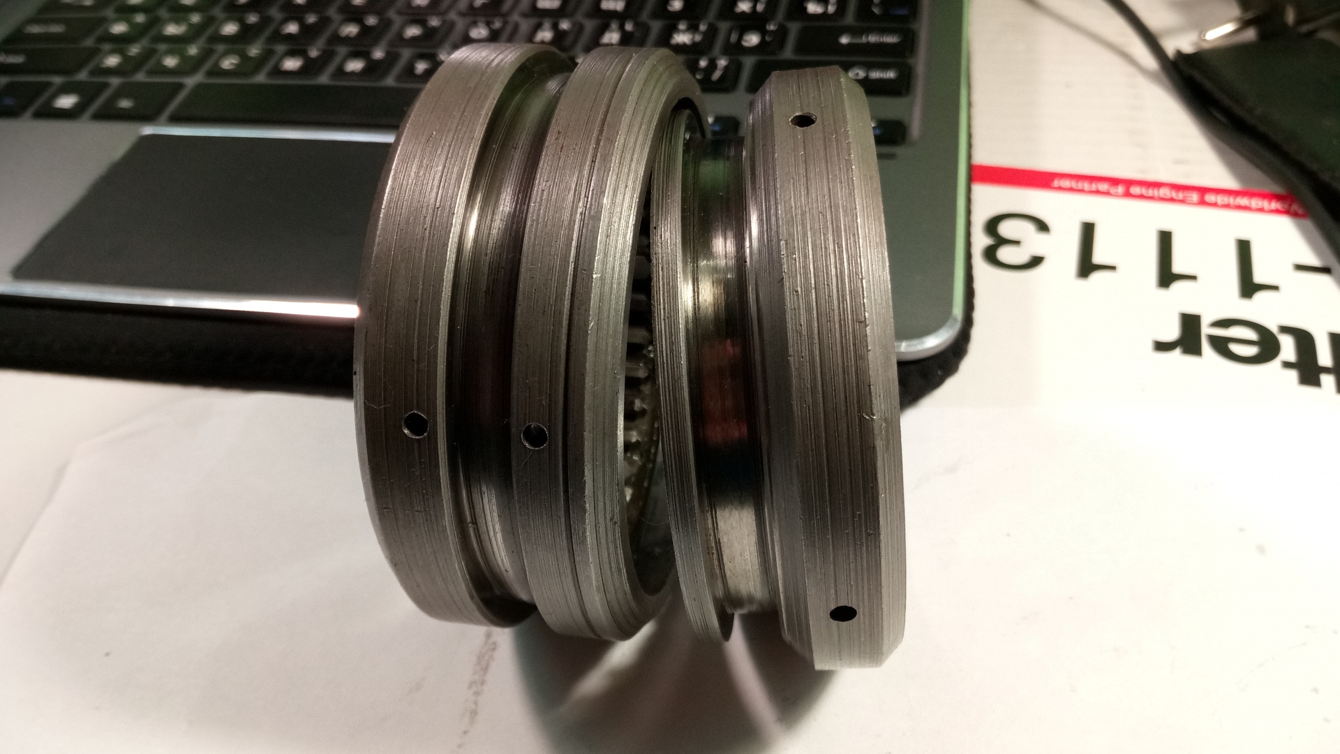

Склоняюсь к такому-же мнению, очень на то похоже. Это мои, заводские оригинальные:
Недавно ставил генератор из фирменной коробки Лада, внутри оказался Прамо, видно за версту что это китаец. На задней крышке оригинальная маркировка сфрезерована, и на корпусе гордая наклейка "Сделано в России". Совсем обнаглели.
Впечатление, что муфты обрабатывались на ДиП-500, подшипники передней бабки которого не регулировались с момента его выпуска. :smile_muscle: "Борозда" от обратного хода резца глубиной 2-3 "десятки" наверное... :smile_crying: Мрак...
