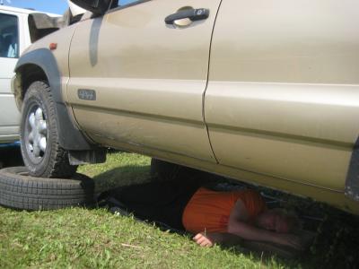

Windy,
Вот так это выглядело в Казани - демонтаж коробки в полевых условиях. Посмотри на что машина поднята....
Изображение[/img]

GoldenFish, это больше похоже на послеобеденный сон в тени, чем на демонтаж КПП :smile_wink:
Второе включало в себя первое ! :smile_bigsmile:

GoldenFish, а работать сидя при таком подъеме машины не получается конечно же?
Сидя - не пробовали... Да в общем-то лежа крутить гайки удобнее. Но вот про ключ карданный метровой длины - чистая правда. Без него не открутить гайки крепления коробки....
