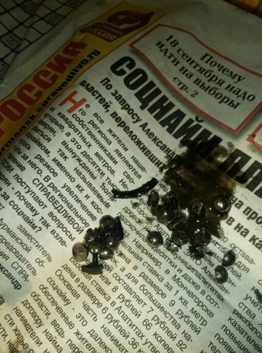

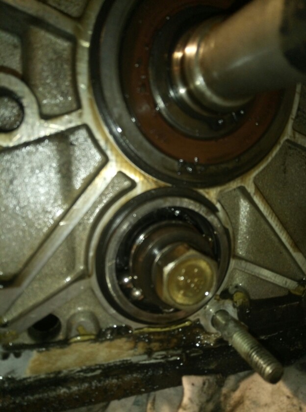

Вскрыл коробку, развалился подшипник промвала двурядный, да так что шарики раскрошило как пластиковые, первый раз такое вижу, ну и гавно))
Добавлено спустя 4 минуты 34 секунды:
Подшипник выковырял не разбирая коробки, снял тока подон и колокол, т.к. перебирал её тысяч 10-15 назад, промою хорошо, воткну подшипник и всё. Нашёл старый подшипник который стоял до переборки, менял подшипники только изза того, что думал чтоб подольше не лазить))) не угадал....., может воткнуть старый? Он возможно еще боле менее качества, по сравнению с новой китайщиной..... Звонил в подшипниковые магазы, импортных аналогов нету, нужно оставлять запрос и ждать подтверждения и только потом под заказ...
Добавлено спустя 9 минут 32 секунды:
П.С. Заметил что Подшипник промвала который со стороны блока 5 и зх, свободно с валом ходит в корпусе
Добавлено спустя 2 минуты 14 секунд:
P00325-121721.jpg [ 95.21 КБ | Просмотров: 1384 ]
P00325-121715.jpg [ 125.19 КБ | Просмотров: 1387 ]

@Иван51 , Можешь поставить старый, но, сначала вытащи обе внутренние обоймы из него, и под большим увеличением рассмотри беговые дорожки! Если есть хоть малейшее выкрашивание металла, то смысла ставить его нет.
