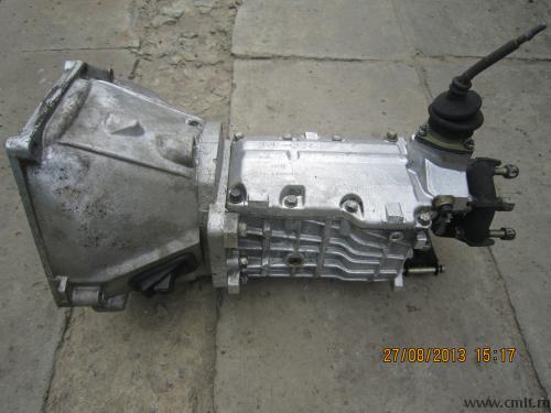

А какая каропка стоит на Оде (ИЖ-2126) с шестерочным двиглом?
Своя с тюниным "колоколом" 2101.

@ШАндрей , Так она даже не вазовская?
Ну написал-же, своя.

@ШАндрей , Понятно, спасибо. А то думал может в шниву пойдет.
