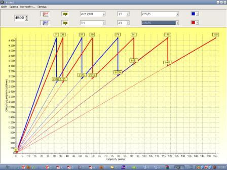

мужики! срочно нид хэлп!
звонил в клубтурбо, они не имеют опыта по коробкам шнив/нив и тп. а ряд Р1 у них продается в комплектации:
1. первичный вал;
2. промежуточный вал;
3. шестерня.
на мой вопрос: а подойдет ли Р1 на шниву с ее разорванным пакетом, ответили ХЗ...
кто ставил и ездит, подскажите по данной ситуации :
http://photo.qip.ru/users/kir.kirill/4151854/

Shevik, подойдет, только вот зачем даунгрейд такой.
тем более покупать у перепродаванов
Если оставлять штатные пары 3.9 и ставить Р-1 то получается ещё большее понижение крутящего момента( ухудшение динамики разгона)
Р 1 выгодно ставить если стоят пары 4.44 -4.7 и для выравнивания разгона 1-2-3-4 такой ряд очень правильный выбор.
Вообще недавно столкнулся с тем что на классику Р 1, 2, 3, 4 полностью различные ряды, надо считать зубья конкретного экземпляра и считать передаточное. А то может получиться что Р4 это среднее мержду Р1 и Р2
кстати Р-1 лежит в гараже могу продать за недорого уже в корпусе собранный.

Shevik, У них не бери.Торгуют браком.Комплект валяется ихний.

Alexander83, Не на всех,а только на 3,потому как длинная.Зато можно сразу 5,после 3.Не заметил затруднений при обгоне,хотя движки ,конечно у всех разные.

ну да ты прав на 3 ваще оч длинно получается.
Я на парах 4.3 и штатной КПП разгоняюсь на 3ей до 120-130км\ч нафик ещё длиннее КПП
