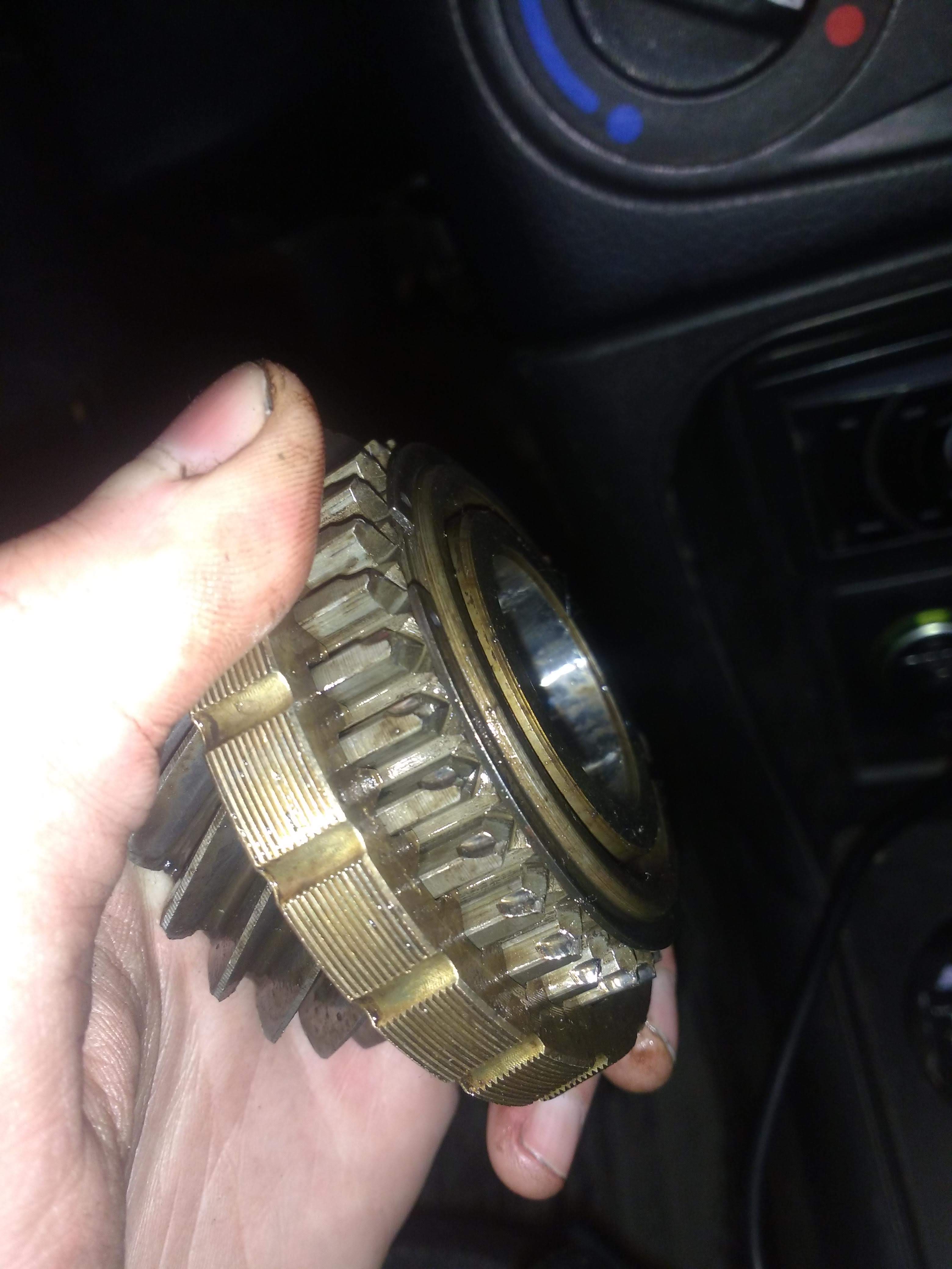

Купил я свой шевик с пробегом 70 тысяч.
С того момента пятая передача как бы просилась назад если бросить газ.
И вот только на 105 тысячах стала вылетать. Причем езжу на пятой каждый день т.к. живу в пригороде. Да и рекомендаций по переключению на нее не соблюдал - включал с 70-80.
Раскидал, шестерня пятой была вот такой:
Вложение:
IMG_20190125_214658.jpg [ 480.19 КБ | Просмотров: 536 ]
На муфте износ тоже есть но в разы меньше. Ступица живая.
Ну и вилка со стороны 4 передачи подтерта. На остальных вилках даже золотистый налёт не стёрт.
Шестерню и муфту купил самые дорогие в лада детали. Собрал всё на новых подшипниках espra т.к. старые гремели.
Поглядим насколько хватит ремонта...
