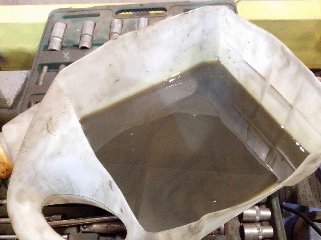

Неделю назад взял новую LC. Сейчас пробег 150 км. На непрогретой коробке 2-ая передача категорически отказывалась втыкаться. Остальные тоже плохо втыкались, но терпимо. Приходилось прогревать коробку на понижайке.
Сегодня поменял масло в коробке на синьку ZIC 75W85 GL-4. Ну и сразу все "починилось" :smile_rock:
Та субстанция, которая слилась из коробки заставила задуматься над сменой масел во всех агрегатах. А слилась какая-то бурда болотного цвета с пеной! и следами пыли от синхронов. И это за 150 км!!!
Фото прикладываю. Тара была чистая.

Ну масло и масло, только тёмного цвета. Больше ничего не увидел.
Нагляднее осадок смотрится на белом листе бумаге.
Для этого надо отстоять масло (после промывки бензином). Затем аккуратно его слить, не потревожив осадок. После чего залить в ёмкость бензин и промыть осадок, просушить и выложить на белый лист. Если не лень и любопытство присутствует.
ZIC 75W85 GL-4 лил во все агрегаты для мягкой обкатки. Смотри моё сообщение выше.

150 км имха, мало для полноценной обкатки.
Я б полюбовалсся бы на масло через тыщщу - полторы. :smile_wink:

камрад не стал дожидаться когда в КПП, из-за особенно густого при низких температурах обкаточного масла (зима на дворе!), накроются синхронизаторы и принял правильное своевременное решение. Вовремя сообразил.
А ведь многие так и продолжают тыкать невтыкуемое до победного конца над коробкой.
Летом, при условии аккуратного включения передач, можно поездить и на заводском. Вопрос только в том, многие ли новички обладают опытом "безхрустного" пользования КПП?

Наверное непонятно сказал - км через 1000 надо опять проверять масло, скорее всего будет чёрное, ибо процесс обкатки не закончился. И опять заменить.
Я редукторы обкатывал саморучно перебраные и масло менял на 800 и примерно 2000 км их пробега.
Исчо полезно в пробку сливную примастырить ниодиевый магнит - много чего к нему липнет, чего не должно быть в агрегатах. Из заднего моста например, шарики окалины выскочили... А попади они в шестерни... :smile_tmi:
