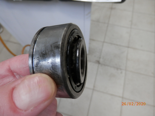

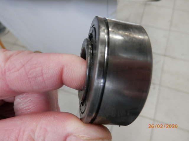

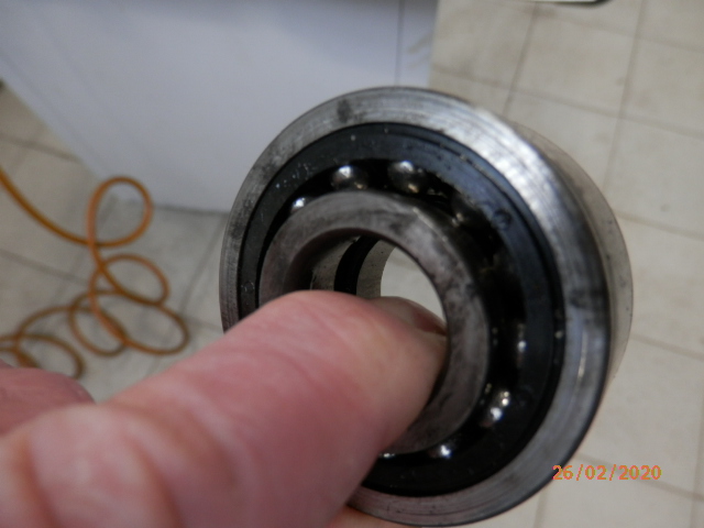

Sportage писал(а):
втыкаю передачи - шелест по нарастающей от 1 передачи к 5й. Начинаю трогаться с места - тарахтит как дизель в районе коробаса, четкая связь с оборотами движка. На второй то же самое. На 3 самое отчетливое тарахтение + присоединяются похрустывания и посторонние шумы периодические. 4 передача тишина (по крайней мере в салоне становится тихо). На 5 передаче снова шум + периодические похрустывания.
@Sportage , передний подшипник промвала,
а вот и доказательство ))
P2260028.JPG [ 125.96 КБ | Просмотров: 135 ]
P2260026.JPG [ 132.49 КБ | Просмотров: 135 ]
P2260025.JPG [ 125.96 КБ | Просмотров: 135 ]

ЛЫСЫЙ 721 писал(а):
@oapv , Ты разобрал его каропку?
нет, это аналогичный случай с одинаковыми симптомами, просто решил поделиться ))
При разрушении любого подшипника будут такие симптомы.
