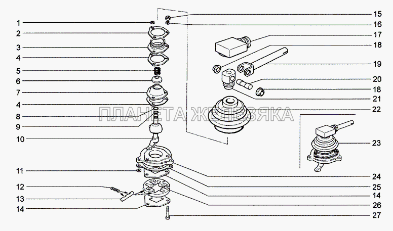

А палец с шарнира механизма переключения должен легко выходить или с усилием? А то вчера пришлось его прессом выдавливать и испортилась одна из втулок пластмассовых,что опять тормознуло работу.

Пальцем покажи, што за шарнир!?

Я говорил про штифт №20.
Так ты деталь 21 снял с детали 10?

  •  142
  •  25 ноя 2017, 10:34
Нет.

Пан-40 писал(а):
Нет.
Маладец! А проточка на пальце не на что не натолкнула? Рычаг 10 как раз и держит палец 20, в головке 21. :smile_smile:
