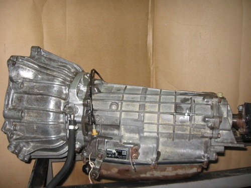

Вот кстати сама коробка-автомат с раздаткой от АУДИ для Шевроле-Нивы:

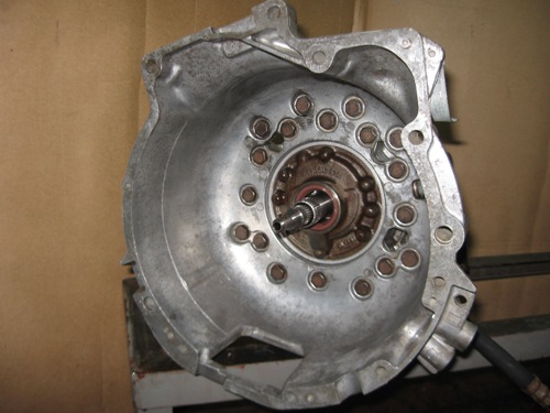

А вот переходная плита (колокол) для стыковки немецкого автомата ZF 4HP22 с ВАЗовским двигателем:

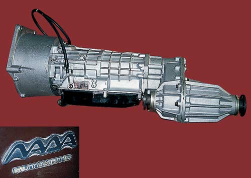

А вот оригинал коробки ZF 4HP22 без доработок под Шниву:
Не знаю почему она не стыкуется с нашей раздаткой, по-моему проблема может быть только в длине коробки, но тогда можно сделать очень короткий ШРУС между раздаткой и коробкой или ещё что-нибудь придумать. Ведь такие контрактные коробки можно покупать не дорого из Германии, а колокол у нас изготавливать. Тем более что ВАЗ сертифицировал эту коробку в НАМИ под Нивы, Шнивы и Надежды и с ГАИ проблем при прохождении техосмотра не должно быть.
