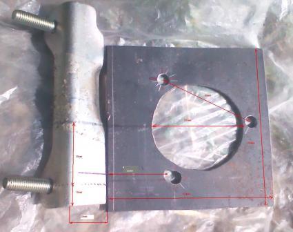

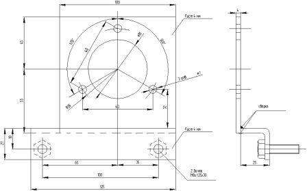

отвечу сам на свой вопрос. неспешно готовлю к установке КПП от классики. для этого леплю заднюю опору кулиски.
http://www.chevy-niva.ru/album_pic.php?pic_id=50015
эскиз попробую загрузить попозже.
в догонку:
http://www.chevy-niva.ru/album_pic.php?pic_id=50016
дерзайте.
