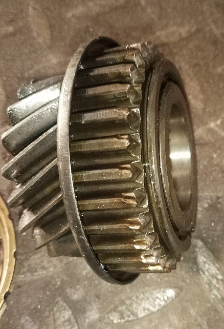

Spider73 писал(а):
Добрый день.
Появилась непонятка в виде отключения 5-й передачи при отпускании газа. Хвостовик коробки притянут. Куда копать? Мастер сказал что скорее всего синхрон умер.
Мой пост от 28 янв гляньте - именно при отпускании газа. Причина у Вас 99% - износ шестерни 5 передачи. Муфта у меня была почти без износа, ногтём ощущалась ступенька, но всё равно решил поменять. После ремонта прошел 20 ткм пока полёт нормальный. Запчасти все брал Лада-имидж. Кстати китайские подшипники ESPRA с первых дней слышно точно так же как и старые заводские... Видимо с этим бороться бесполезно. :smile_bigsmile:
Как ты и говорил так и было :smile_smile: на приведенном фото найди 10 отличий
И еще. Не выбрасывайте старые пружинки! У меня новая после второго включения вылезла!! Немного не походит новая пружинка. :smile_smile:
P90420-164018w1.jpg [ 282.66 КБ | Просмотров: 457 ]
