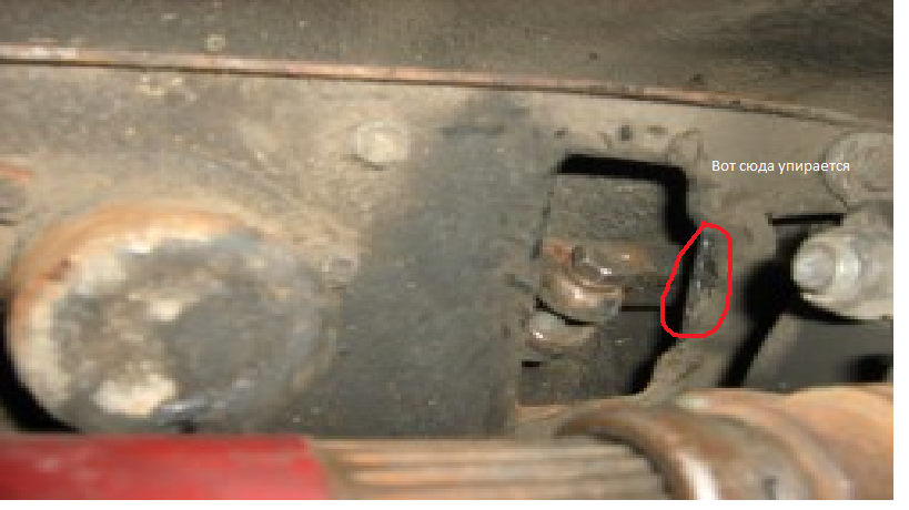

Ребята, подскажите, пожалуйста. Пытаюсь отрегулировать кулису КПП и постигают меня неудачи :smile_giggle:
Включаю третью, лезу вниз, помощник держит рычаг КПП, ослабляю хомут, помошник ставит рычаг туда, где примерно должна быть третья, а снизу при этом регулировочный болт уже упёрся в железку, в которой окошко для регулировки прорезано :smile_crying:
Чуть отодвигаю, чтобы головку накинуть, затягиваю - всё, передачи чёрти как включаются :(
Что я делаю не так? (С)
off
LOL, я первый тут :)
Если болт упераецца в железку, проверь рычаг в салоне, похоже он утопился при вкючение з.х и не поднялся вверх. :smile_dull:
Стоп. Т.е. в норме он должен ходить над этой железякой?
Т.е. надо менять севшую пружину и ловить нейтраль?
Серьёзно, Шевик у меня дико уставший, может и пружина села

Пример
Безымянный.png [ 145.58 КБ | Просмотров: 2853 ]

belomor86 писал(а):
Ну дык ты попробуй в салоне потянуть рычаг вверх. Может и пружина села.
Хомут должен свободно умещацца над железкой. :smile_nerd:
