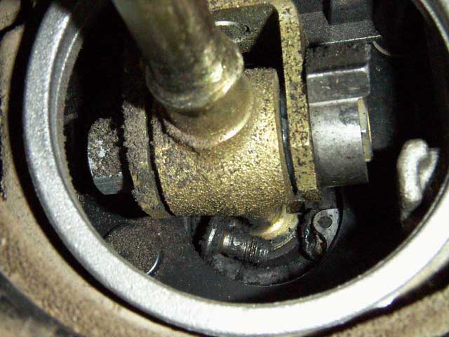

Подыми чехол над кулисой, возможно стопорный болтик выкрутился и клинит как не попадя.

Только снизу.
На стыке коробки и задней крышки пластина с 2 болтами (на фото по цвету отличается), под ней - пружинки и шарики фиксаторов. Откручивать до конца не обязательно, надо расслабить эти два болта и рычаг в нейтраль поставить.
Имхо, так.
Она стоит на снегу и к тому же колёса чуть провалились - поддомкратить будет сложно.. Можно ли как нибудь сдвинуть с места её?

@wt_doc , попробуй совет @РыболовЪ для начала. :smile_nod:
Это снять накладку на рычаге, и потом снять резинку которая под ней? Как он выглядит?

Как он выглядит?
http://www.chevy-niva.ru/viewtopic.php?p=150927

Как снять чехол над кулисой?

Это который дермантиновый?
Там он у основания просто на защелках крепится, посильне потяни внизу и все.
