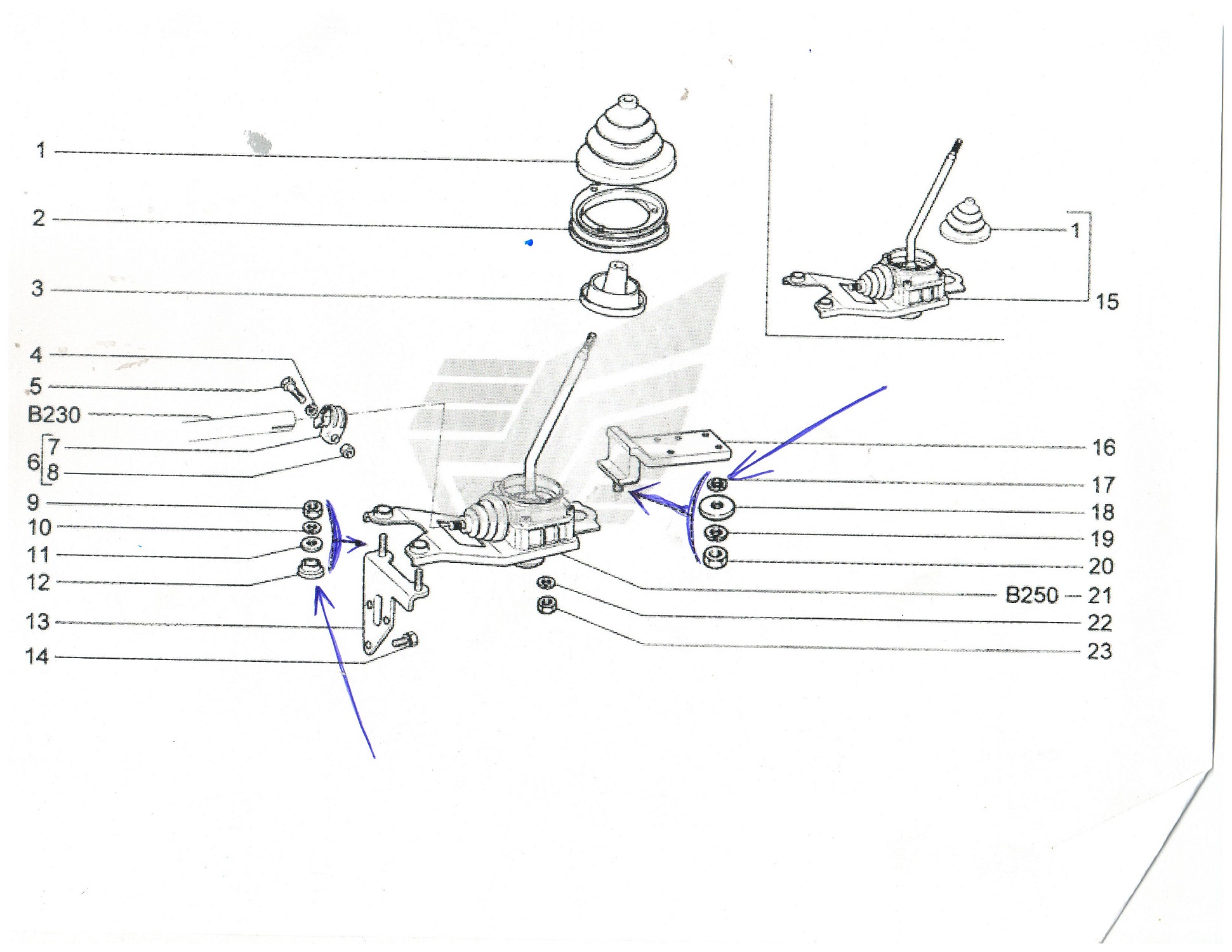

Ребята, подскажите, плиз, следующее:
Получается, что пластина кулисы (на которую крепиться сама кулиса в сборе) крепиться спереди на КПП, а сзади на
опорную пластину которая, в свою очередь, крепиться к кузову.
Вопрос: где найти/купить резиночки через которые эта пластина с кулисой крепиться на КПП спереди, а на опорную пластину сзади?

Да найди любые резинки. Вырежи вон из камеры старой. Найди в магазине что то похожее. Не думаю что там надо микроны ловить.

21230-1703396-00-0
поз.12 демпфер - фасонная шайба резиновая для развязки привода механизма переключения от кронштейна
а вторая попроще - просто типа шайба резиновая поз.18
21230-1703437-00-0
обе детали поставляются в ЗЧ
Позиция 16- это и есть задний демпфер.
К кронштейну 16 приварена ( гуммирована) пластина резины. с другой стороны резиновой пластины приварен крепёжный болт.
В 21 большое отверстие чтоб совпало. Прижимается к 16 через большую шайбу . Гровер и гайка.
Позицию 17 не помню, подзабыл... :smile_doh:

Задний демпфер купил (поз. 16). Также есть в наличии (поз. 13) на перед.
А вот позиции 17 нет нигде. И не будет!!!
Кто сталкивался? От чего подходит, чем заменить?
Может самому вырезать? Вот только в живую нет этой детали...
Я думаю, там что-то такое было (см рисунок):Изображение
Полагаю, но не уверен.
Это дистанционная шайба. Толщина- чуть меньше высоты большого отверстия в 21.
В противном случае, затягивая гайку, можно 18 превратить в конус.

Нужна ли она там? Понятно, что нужна))) но можно ли без нее???
Может у кого фотка есть?
Я не помню, в 16 просто болт торчит, или есть металлическая площадка с болтом, большая, чем большое отверстие в 21.
Если площадка, тогда дистанционная шайба.
Задача то простая: совместить 21 и 16(большое отверстие), прижать 21 к 16 , чтоб не ёрзало. И всё.
А вибру будет воспринимать резина 16.
Так что ИМХО- не принципиально.

Тогда зачем так сделано?
Можно было бы просто сделать отверстие (детали 21) точно под болт (детали 16)...
Но нет...
