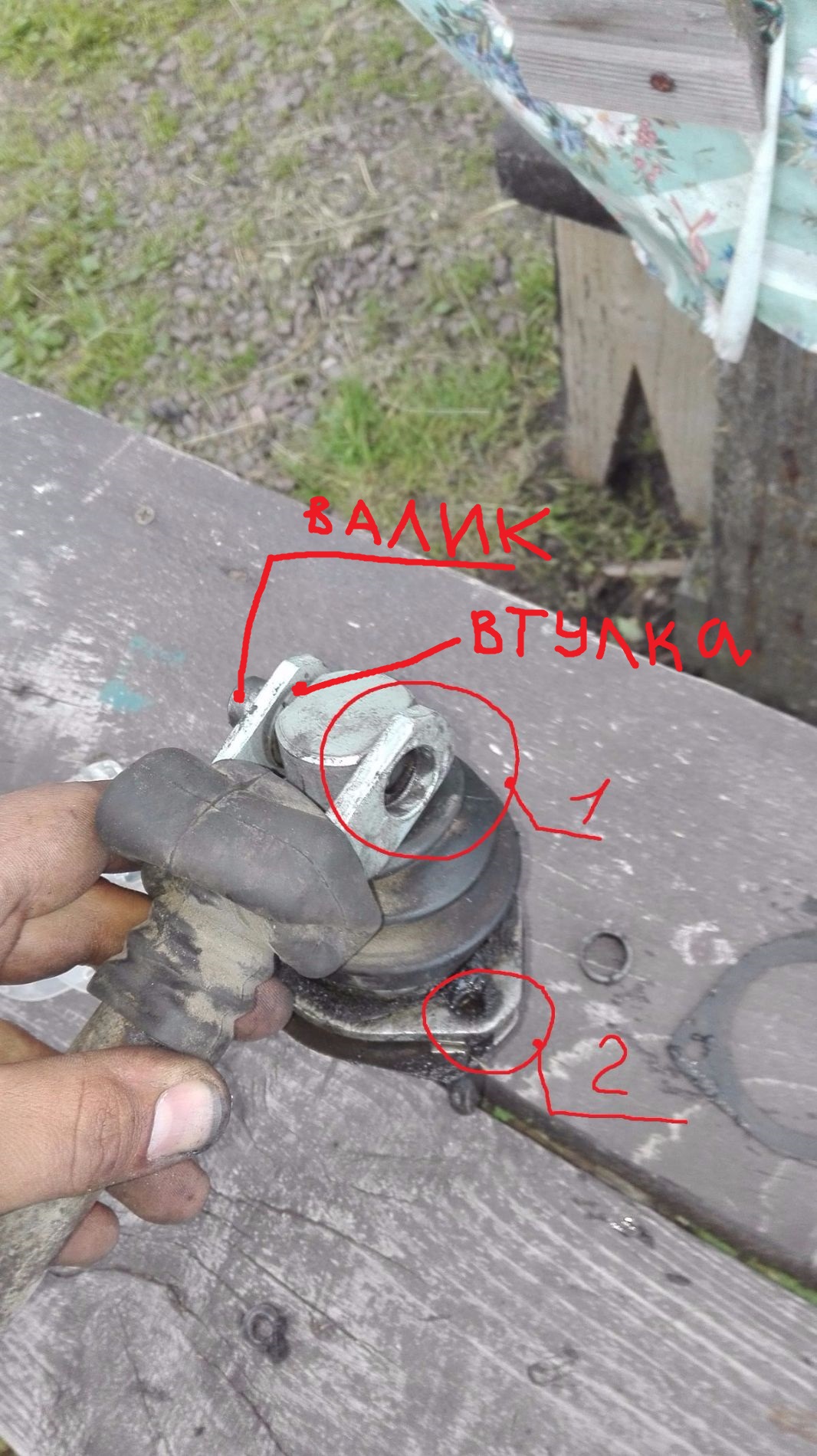

В общем была проблема с включением передач, и большой люфт рычага кпп.
Полез регулировать... данная процедура успехом не увенчалась=)
Начал разбирать: открутил передний кардан от раздаточной коробки, снял пром.вал с эластичной муфтой, хомут глушителя от кпп, опору кпп, открутил 3 болта крепления кулисы от кпп, гайку кронштейна кпп от корпуса, вытащил кулису с рычагом кпп, открутил 3 гайки на 10 и снял вторую часть кулисы с кпп. Во время последней операции меня поразило как долго выкручиваются 2 гаечки=)
Причина вскрылась износились пластиковые втулочки валика тяги, в результате чего вал вышел из одной проушины ( на фотографии позиция 1)
В последствии разбились 2 шпильки в корпусе из 3-х крепления кулисы к кпп (на фотографии позиция 2)
В следствии чего периодически подтекало масло в результате не плотного прилегания корпуса кулисы к кпп, затрудненное переключение передач, огромный люфт рычага кпп, дрибезжание в районе рычага кпп в результате вылезшего валика тяги и из за не подтянутой к корпусу кпп кулисы.
Здесь нарушена причинно- следственная связь...
Как бы не пришлось тебе ищо раз туда лезть...
Ось шарнира фиксируется в корпусе шарнира рычагом переключения передач.
Торец штыря рычага переключения передач входит в проточку на оси и тем самым не даёт ей выйти из корпуса.
Даже если втулки будут полностью разбиты, ось из корпуса не должна выйти.
Рычаг переключения передач ( штырь) фиксируется в корпусе шарнира стопорным кольцом.
Вот здесь собака и порылась.
Корпус слетел с фиксации кольцом, ось сдвинулась, втулку разбило.
Резинка не дала тебе расстаться с осью :smile_wink:

На валике, у меня по крайней мере отсутствуют проточки под стопорные кольца. Лезть еще раз не придется, т.к не тороплюсь собирать, есть подменный автомобиль
На "валике"-оси, проточка шириной около восьми миллиметров, по диаметру торца штыря рычага переключения передач. Это тот, что торчит из коробки передач. На этом штыре есть проточка под стопорное кольцо и проточка под уплотнительное кольцо.
И в корпусе, ( это то, в который вставляется ось( валик))- тоже есть проточка под кольцо в отверстии для штыря.
Кста, здесь есть сообщения о такой поломке.
Скачай руководство по ремонту, это много поможет тебе.

Все оказалось просто и лаконично) Снял кпп и понял, что просто открутились гаечки крепления кулисы к кпп. Пластмаска с кулисы очень хорошо изготавливается из крыжечки от портвейна)
