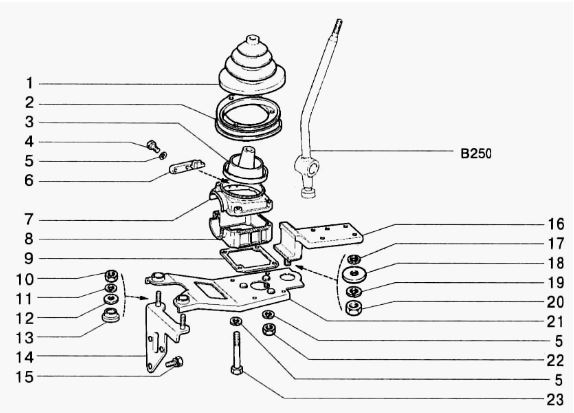

Стало стучать под днищем. Залез раз, залез два - ничего не нашел. Думал, глушак.
Потом появился звон при движении по неровностям.
Сегодня облазил все, и нашёл: кронштейн рычагов КПП (поз. 21) сзади крепится к подушке (поз. 16). Вот эта подушка и развалилась.
Теперь думаю, как ее заменить, не снимая промвала (держится 4-мя приржавевшими гайками, причём к одной из них добраться мешает промвал...)

Советую пользоваться штатным каталогом ЗЧ
Тогда окажется, что поз.16 у тебя - это поз.13 каталога и называется - "опора задняя" 21230-1703430-00-0
и это не опора КПП, а опора механизма выбора передач. Так замудрено сделано что б ручку КПП сместить назад
Мануал ЗР "своими силами ШН " стр.139 - промвал снять все равно придется. :smile_sadsmile:

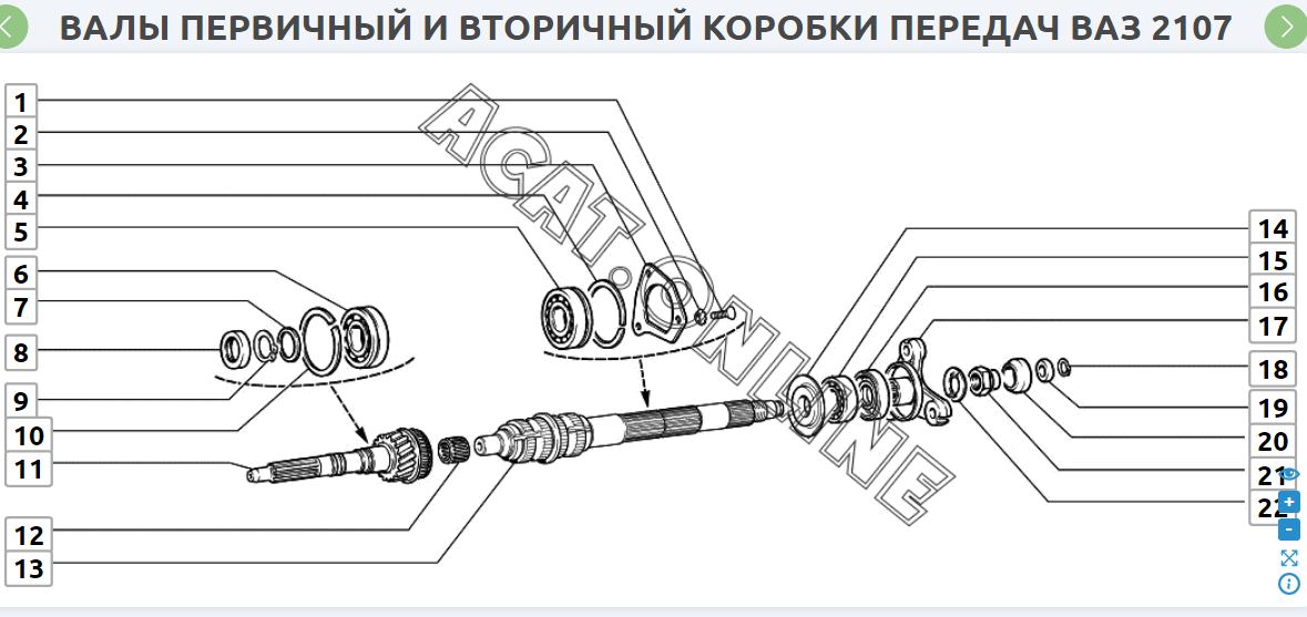

Спроси, заранее благодарствую. Потому как я пытался уже снимать вал. Миллиметров на 5 там ход абсолютно свободный. Затем упор во что-то "тюк", прямо по металлу звук. Было дело, отдавал несколько лет назад в ремонт по поводу замены сальника хвостовика. Может там собрали что-то не так?
Потому как на 2101 (2107) хвостовик как у нас, но есть отличие, там еще одно колечко в конце. Может его туда воткнули??? Подозреваю. Зачем оно там и почему у нас его нет, вообще не знаю. Вот для сравнения схемы - 2123 и 2107 (на второй схеме - поз. 18):

Позвонил. Вал открученный со стороны РК, должен подаваться вперед на 20-30мм и если все нормально ему ничто не должно мешать.
Можно открутить (ослабить) РК с одной стороны что бы не снимать промвал.

Кстати, сейчас ковырялся, - эту пластину (заднюю опору, или как её, подушку, к которой крепится кронштейн рычагов) открутил без снятия промвала. Там 4 гайки, ключ на 10. Три из них откручивал трещоткой. К одной трещотку не надеть, там рожковым ключом. Больше всего боялся обломить, готовился уже греть феном, но WD-шка и неторопливость помогли.
