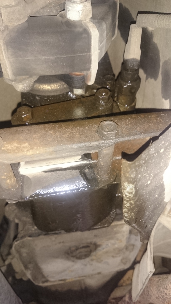

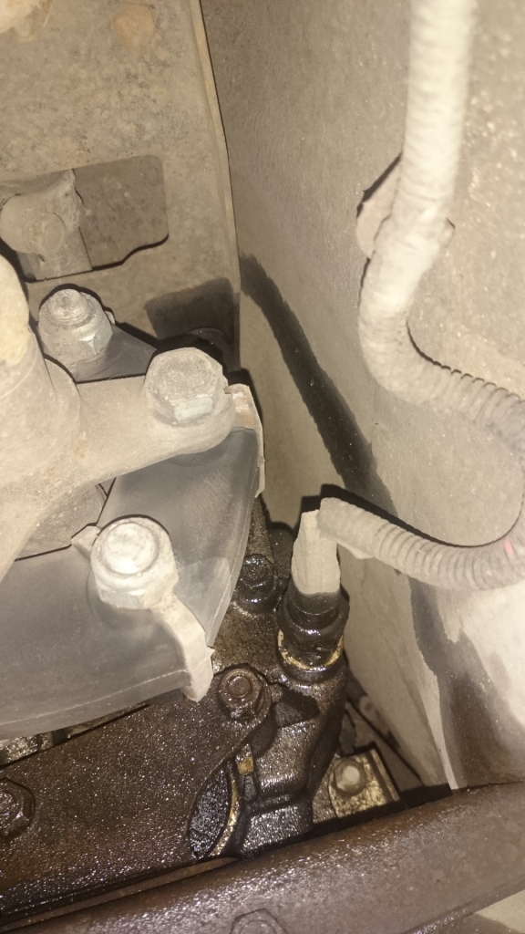

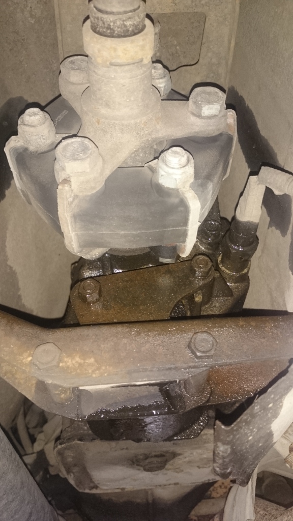

Доброго дня!
Обнаружилась течь масла в задней части коробки передач.
Помогите разобраться откуда течет.
DSC_0205.JPG [ 241.9 КБ | Просмотров: 2462 ]
DSC_0204.JPG [ 263.08 КБ | Просмотров: 2462 ]
DSC_0203.JPG [ 262.71 КБ | Просмотров: 2462 ]

Ну наверно сальник. Надо снимать промвал и менять.

Скорее всего растрескалась и потекла вот эта резинка.
Ну и сальник может быть, вполне.

Сальник хвостовика(вторичного вала) кпп. Подходит от любой классики 2101-07, и нива тоже. Там номер не к чему.

@alexandr116 , Номер резинки 2123-1703225, а сальник вторичного вала 2101.
Сальник можно поменять и не снимая каробас, а вот с резинкой похуже. Придётся снять весь механизм выбора передач, а он на прокладке, порвёца. И всё это делать под машиной, ну не очень большое удовольствие.

@ЛЫСЫЙ 721 , Ну рука то туда влезет понять эта резинка или нет сопливит?

Да туда даже рукой можно не лазить. Осмотра достаточно. Если крышка мокрая с самого верха, то резинка. А если мокро под сальником, то значит сальник. Но у ТС похоже и то и другое.

Ну если и то и другое, то проще может и снять агрегат.
