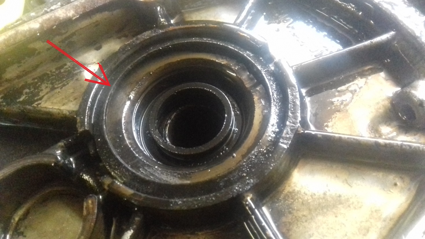

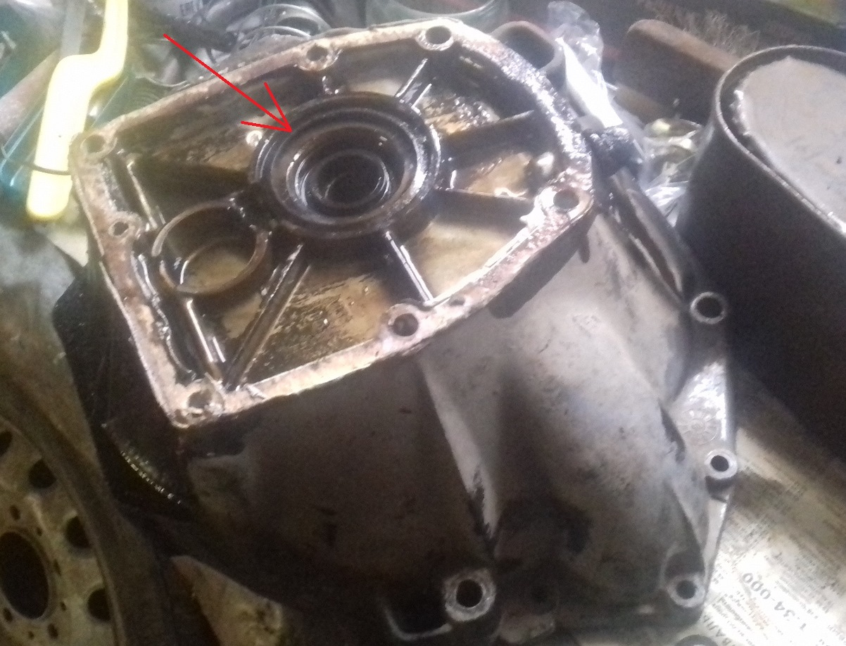

Подскажите.
Разбираю коробку шнивы. Открутил от КПП картер сцепления, из-под него вывалилась пружинная шайба.
Какой стороной эту шайбу ставить обратно?
Своё предположение обозначил на фото. Правильно?
20201126_223406.jpg [ 421.96 КБ | Просмотров: 1127 ]
20201126_223345.jpg [ 335.04 КБ | Просмотров: 1127 ]
20201126_223340.jpg [ 318.82 КБ | Просмотров: 1127 ]

@Desant298 , С какого года не помню, это пружинное кольцо не ставиться. В место него идёт дистанционное кольцо. И на мой взгляд - это правильно. Фото могу зафтра выложить. По каталогам лазить лень.
А так, на фото оно лежит правильно. Но это кольцо часто лопается (по этому от него и отказались), и подшипник оно плохо держит.

Больше, всё-таки, нет, чем да. Если я всё правильно вижу — это упорная шайба подшипника первичного вала→должна фиксироваться стопорным кольцом. То есть стопорное кольцо самовольно оставило первичный вал:
P.S.: Сверился с «мурзилкой» — подтверждено.
Неправильно вижу. Редко встречаюсь с коробкой.
Чтой то вы наговорили...не по теме.
Всё там правильно,надо чаще с коробкой встречаться. :smile_bigsmile:

Тогда на видео https://www.youtube.com/watch?v=5Si4lqb8nL0&t=594s с 12:20 мужик не прав?

Desant298 писал(а):
Спасибо.
Тогда на видео мужик не прав?
Не прав. Я добрую сотню коробок сделал, и кольцо с завода у всех было как у тебя на фото. Но ещё раз повторюсь, лучше его не ставить, а купить в магазине дистанционное кольцо нового образца.

@ЛЫСЫЙ 721 , Сергей, это кольцо одного размера, или подбирается по толщине?
Одного. На заводе выщитали оптимальную толщину, и натяг силумином очень хорошо держит подшипник, он даже не проворачивается в корпусе как раньше.
