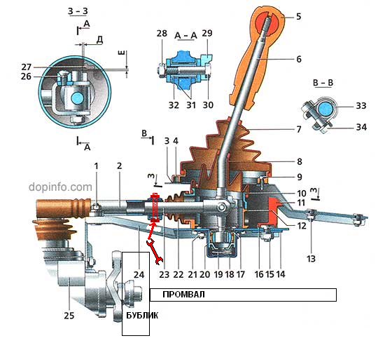

здравствуйте уважаемые.подскажите где собака порылась?возвращался с рыбалки.ну включил межосевую бл.выехал из грязи НА НИВЕ ШЕВРОЛЕ.кое как выключил блокировку и тут же пропали передачи кроме 3 и 4.рычаг переключения можно вращать по кругу.включаю пятую передачу там нейтраль!что делать подскажите пожалуйста.я купил ее недавно и уже первая с задней не очень включались да и пятую не всегда включишь.как будто два положения нейтрали было слева от центраи справа от центра где должна находиться нейтраль

слетел зажим с кулисы переключения передач
залезь снизу машины посмотри на рычаг переключения передач и все поймешь. лечится за 15 минут.

здравствуйте.такая ситуация,отсутствуют 1,2,5,задняя передачи.включаются только 3,4,и то третью включаю а рычаг КПП можно чуть ли не крутить в горизонтальной плоскости.включаю либо 1 либо 5 передачи там ТРЕТЬЯ,включаю 2 либо заднюю там ЧЕТВЕРТАЯ.подскажите в чем проблема?в сервисе разводят на капиталку кпп!

vasyan8803, отрегулируй кулису! Снизу, используя два ключа (отмечено красным)

vasyan8803, залезь под машину и подтяни хомут привода переключения. а такую тему я видел слово в слово на днях.
а пластик в салоне снимать надо?
нет - все снизу.
