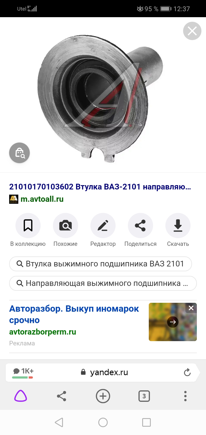

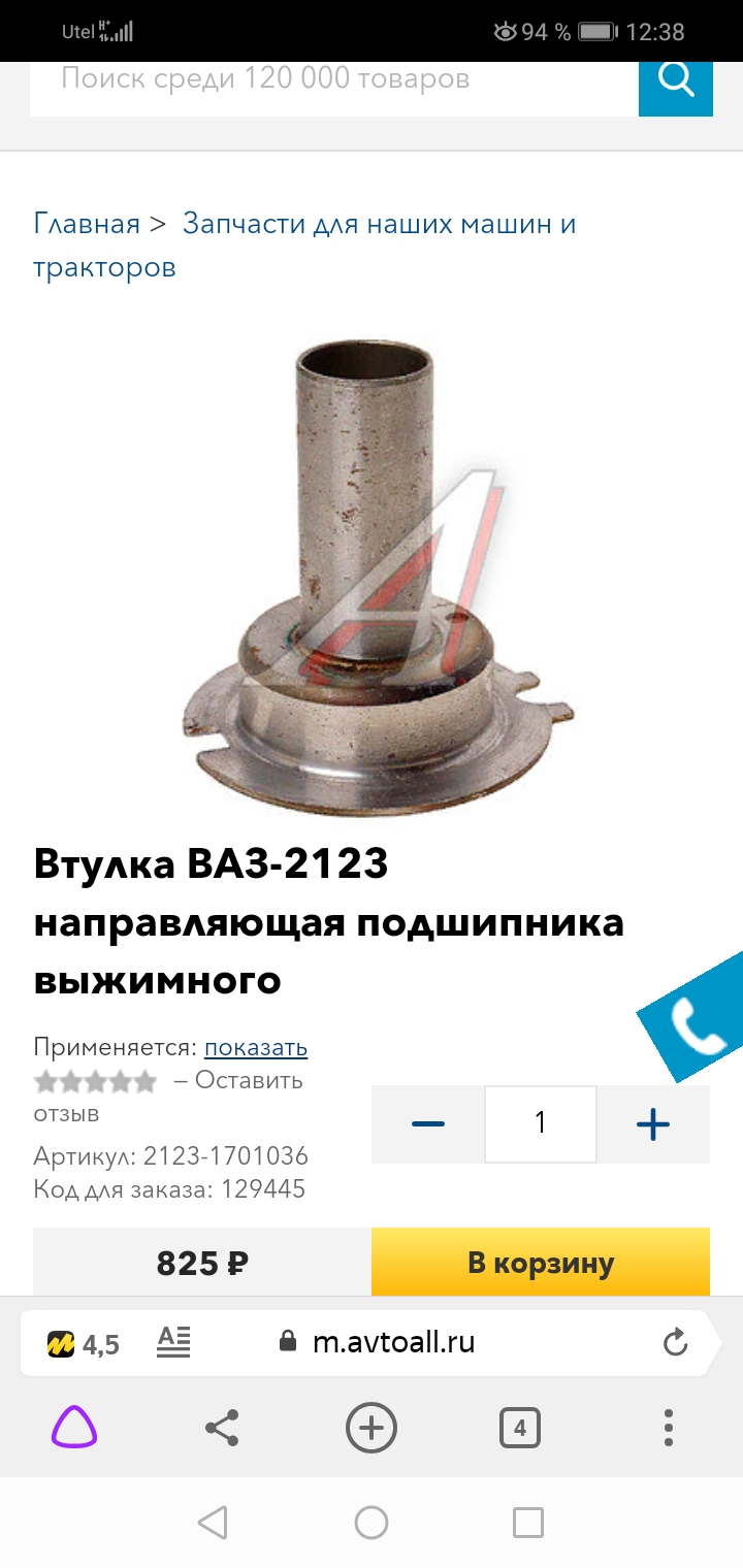

Здравствуйте, есть ли отличия в данных деталях? Точнее, подойдёт ли направляющая выжимного от 2107 на шниву

@Димка_059 Ты на фото не смотри, часто они там первое попавшееся втыкают, а не то, что на складе сфотографировано

ПропИл на 2123 для подачи масла на сальник т.как подш закрытый, сверху картера еще желобок для подачи масла. Но вот в ино кпп при закрытых подшах такого конструктива не видел.

@Димка_059 , подойдёт безо всяких пропилов болгаркой. Только перед сборкой смажь рабочую кромку сальника, а то пока до него масло дойдёт...
На моей ниве я ставил в КПП закрытый подшипник первичного вала, там стояла направляющая выжимного без пропила и не было желобка для подачи масла. Всё работает уже 70 тыщ км.
Только сальник первичного вала нужно правильно установить, на глубину 3.5-4 мм без перекоса.
