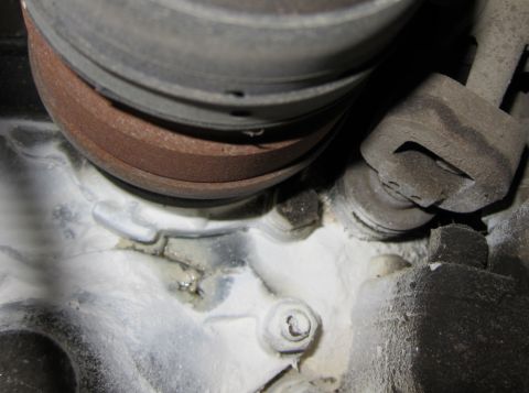

для поиска не очевидных мест течи масла из раздатки Я применил метод "напыления"
заключается он в следующем :
1. очищаем от грязи предполагаемое место протечки
2. промываем , обезжириваем , сушим
3. напыляем на подготовленную поверхность сухой мел или детскую присыпку
4. можно нанести и густой меловой раствор ,но тогда необходима сушка
5.едем кататься
6. наблюдаем результат :
http://www.chevy-niva.ru/album_pic.php?pic_id=47875
мокрое пятно - место протечки :
метод "профессионально" применяется для проверки герметичности сварочных швов емкостей "на КЕРОСИН"
