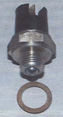

Долго думал, откуда там 5 мм. Может из двухрядного подшипника?
D1N упомянул - в датчике блокировки есть маленький шарик.

dr_vu писал(а):
Во-во-во, был такой случай - шарик из датчика пошёл гулять и нагулял тюнинговый ряд в рк на замену.

7.938 мм шарик включения передачи и блокировки.
8.731 мм шарик из датчика блокировки.
