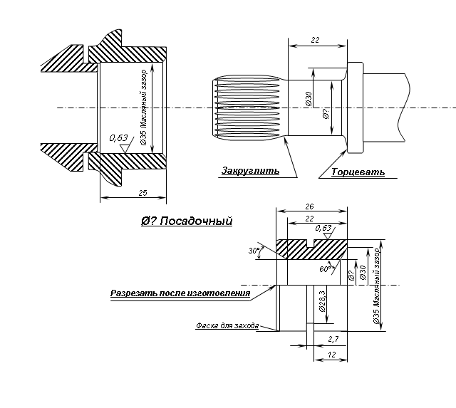

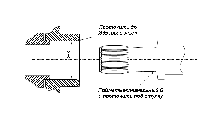

шев писал(а):
что я так и не понял в этой фирме http://www.lego4x4.ru/content/view/11/39/ качественные запчасти или нет?
и что то не я нашел ихне координаты.может где в другом месте есть и подешевле.
а фирма серьезная ? я имею ввиду что деньги пререшлеш и с концами.
Токарь может выточить эти опоры за 10 убитых енотов.
Я чертежик на всяк случай срисовал. :smile_bigsmile: Но рука пока не подымается выкладывать.
Я, кстати, перед этим уже был полностью разработал втулку между валом и корпусом дифа. Как раз чтобы обеспечить вторую опору.
Так сонда раньше выпустила свой девайс. А он на много проще и практичнее. И заморачиваться с установкой не нужно.
Выкладываю картинки, коль уже сделал. Мож кому интересно...
Если человек разговаривает с Богом - это молитва.
Если Бог разговаривает с человеком - это шизофрения.
Сообщение Добавлено: 21 дек 2009, 18:02
  •  242
  •  04 окт 2007, 20:33
  •  48 регион
Fenale, Идея хорошая, вот только разрезать втулку нужно до проточки диаметров, иначе после резки размеры уйдут.
