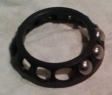

Сообщение Добавлено: 30 окт 2015, 22:05
    1
  •  7
  •  22 янв 2016, 16:01
D1N писал(а):
вроде есть там шарик, во включалке блокировки. когда крышку менял- терял)) но он побольше вроде
18 – дистанционная втулка; 19 – шарик фиксатора; 20 – втулка пружины фиксатора;
люди добрые подскажите пожалуйста диаметр шарика под номером 19, а то при переборке раздатки потерял, а какой подбирать пока ума не приложу ( около 5, 7.8, 7.92)?
заранее благодарен
Сообщение Добавлено: 02 ноя 2015, 07:19
  •  72
  •  10 окт 2006, 13:16
заранее благодарен
диаметр 8, опорный подшипник руля классики, 12 штук, пластмассовый сепаратор, вдавливаются руками, стоит копейки.
