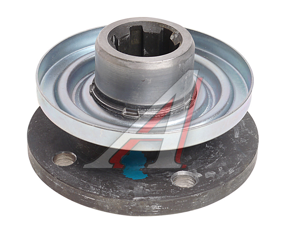

лёха5 писал(а):
ШАндрей писал(а):
лёха5 писал(а):
И так такой стаял, потёк ,с ново такой поставил.
У мну уже второй год стоят двухрядники без маслоотражательной шайбы, сальники фройденберг и фланцы под них. Не течёт.
Сапун поставь новый. ИМХО.
Сапун новый,что это за сальники фройденберг и фланцы под них ?Если можно по подробней пожалуйста.Если сново потекёт надо будет что то делать.
Сальник вот такого плана с торцевым буртом (чёрный). На фото аналог, производства "Резинотехника". Лучше не брать! ИМХО
Фланец с "фигурным" пыльником.

Мда ,этот фланец никогда масло держать не будет.Поверхность должна быть зеркальной !Хотя бы шкурками её довести.
Точно, 1500-2000ная в самый раз.
