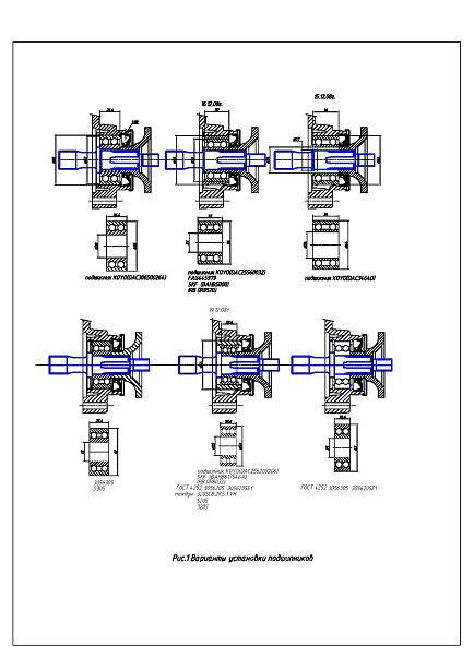

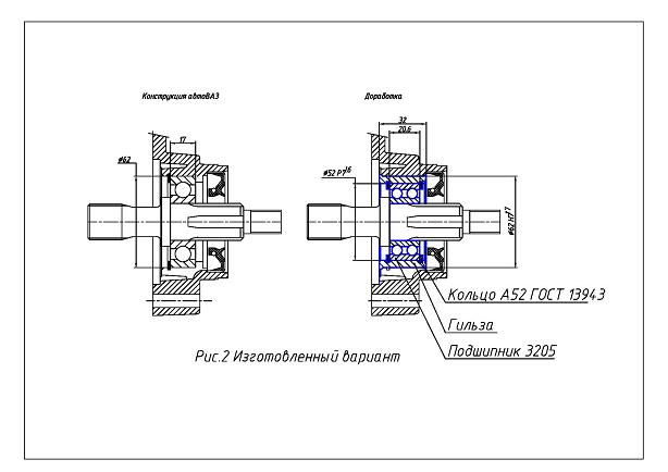

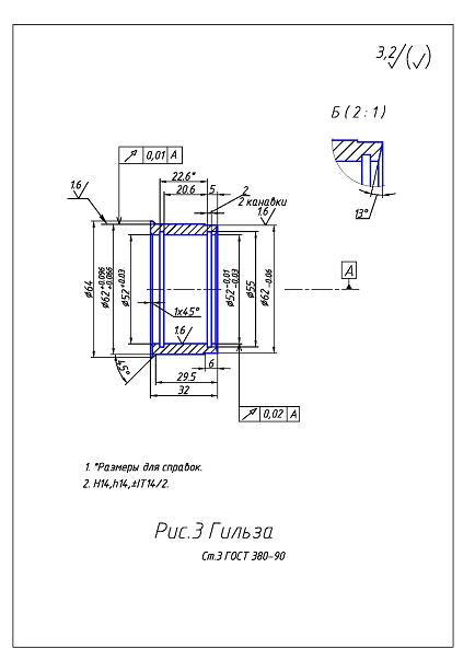

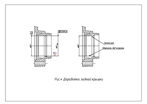

Доработку задней крышки Р.К. для установки 2-х рядного подшипника сделал в 2008г. Пробег после установки 66400км. Радиального биения фланца нет. Не сильная вибрация на скорости 40, 60 и 80км/ч как была, так и осталась. Временами пропадает полностью, иногда появляется вновь. Подрезка упора крышки (см. рис.4) и гильза сделаны на старом токарном станке. Подгонку посадки подшипника делал лепестковым кругом D=60мм. При сборке крышку нагревал до 250С, гильзу охлаждал до -20С. Запрессовывал в станочных тисках. Все старые детали ставятся на место. Рисунки и фото деталей прилагаются.
