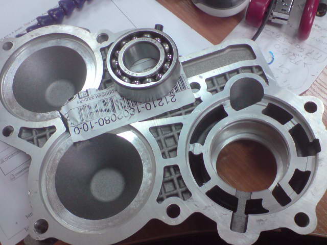

Сегодня получил у диллера крышку и собссно подшипник новой конструкции:
Смущает проточка в подшипнике:
Если на внутренней обойме она не вызывает опасения, то на наружней она заходит на беговую дорожку шариков. . При перекатывании подшипника слышится характерный рокот. Это брак?
Думается, что эта проточка была сделана для лучшей смазки, но должна ли она заходить аж до центра беговой дорожки? И как правильно устанавливать данный подшипник? Наверняка же он должен быть ориентирован этой проточкой в определенную сторону, думается наружу вниз, там где желобок.
Отправил письма с вопросами в ГМ и на Автоваз, посмотрим что ответят.
Из обнозначных плюсов - подшипник от руки не влезает в крышку, надо греть/охлаждать, что есть очень гуд.

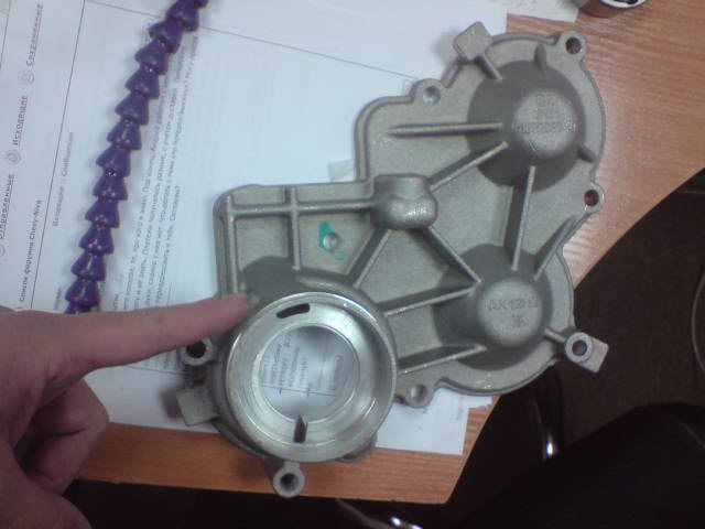

Кстати, неправда, что внешне нельзя отличить "новую" раздатку с двухрядниками от старой. На старой НЕТ этого прилива, на который я показываю пальцем:
для сравнения старая раздатка:
Ну и на выпуклостях, котрые закрывают первичный и промвал надписи ВАЗ 2121-1802080-10 и АК12М2 3Б соответственно. Первая однозначно идентифицирует новую крышку
Можно прилив поподробнее сфоткать. И какие надписи присутствуют на новой и отсутствуют на старой? Подробнее пожалуйста. Я так понял в новой крышке в посадочном подша проточка. В старой было? Крышка под двухрядник только задняя или передняя тоже существует?

Tri,
А что его фоткать? В нем масляный канал идет, которого не было в старой, соотв. в старой там под 90* угол, а здесь только в этом месте градусов 110.
Имеется ввиду под стопорное кольцо? В старом тоже было. Сам подш стал меньшего диаметра (52 вместо 62), но шире (20 вместо 17).
Теперь не понятно нужно ли дистанционное кольцо и влезет ли маслоотражательное. При сборке будет ясно. В старом картере над подшипником диффа придется просверлить отверстие, чтобы совпадало с приливом. Вот "старый" набор:
Передняя существует, но не вижу в ней смысла.
На новой написано "ВАЗ 2121-1802080-10 и АК12М2 3Б" Первая - каталожный номер (-10 означает новую модификацию), второе х/з что, может быть что угодно.
убицца тапком. ЗАвод принял такуюже схему, про которую тут уже писали не раз, даже с тем же подшипником 3205. Кстати у меня такой и стоит, только с переходной втулкой.
По поводу проточки - это проточка для закатывания шариков при производстве, всё таки двухрядник это, и никакого отношения к смазыванию не имеет
