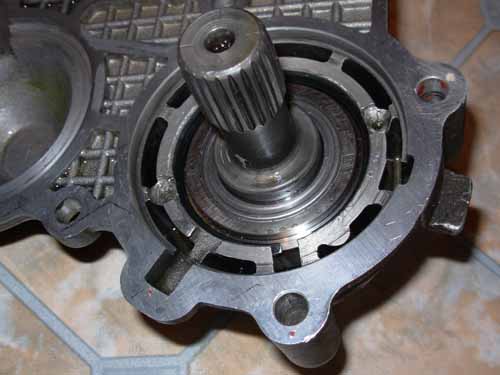

Нашел способ зафиксировать свой подшипник!
Пришлось правда немного поизвращаться: просверлил две дырки и нарезал в них резьбу М4. Отверстия немного раззенковал и вкрутил болты со скрытыми головками. Шайбы выпилил специальные, для большей фиксации подшипника (на фото обычные). Болты посадил на краску, чтобы не откручивались. Проехал уже около 100 км. Все ОК! Люфта больше нет никакого!
Практика показала, что со временем шайбы разбиваются и люфт появляется снова. Так что этот способ крепления не подходит. Ищем другие варианты!!!
Ну ты это и сам предсказал - в принципе было очевидно! Годилось только для того, чтобы проверить в принципе, работает ли идея. - Теперь надо решение искать.

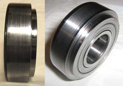

Ура! :smile_bigsmile: Найдено самое простое решение, которое вообще-то лежало на поверхности. Это, ессно, проточить сам подшипник. К счастью теща работает на почтовом ящике, которых в нашей стране великое множество. Проточили и даже денех не взяли. Технологию проточки теще не сказали. Я в и-нете читал, что такая сталь точится с помощью эльборовых резцов. И вот результат:
Глубину я заказал 4 мм, но думаю можно было бы сделать и 5 мм.
Придется чуть больше подтачивать стопорное кольцо.
Пока делал двурядный подшипник, катаюсь на старом однорядном. Общие впечатления: ВСЕ ПЛОХО. Все описанные вибрации вернулись. Очень хочется воткнуть обратно двурядный подшипник.

Поехали!!!, Если нетрудно - поясни как фиксировал подшипник в переходной втулке. Наскоко я понимаю, ширина втулки 17мм, подшипника - 20,5мм.
Olegus, Не боишься что развалится подшипник, ведь ты прилично утоньшил наружнюю обойму?
