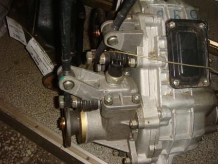

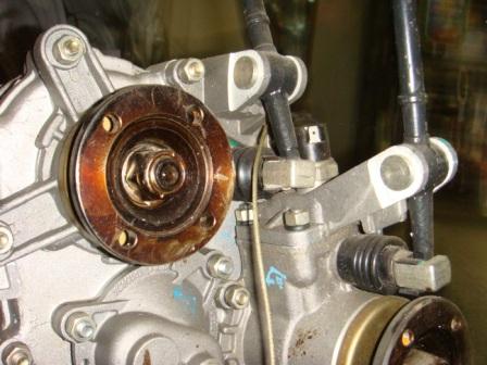

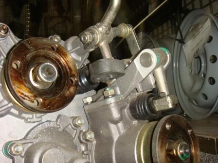

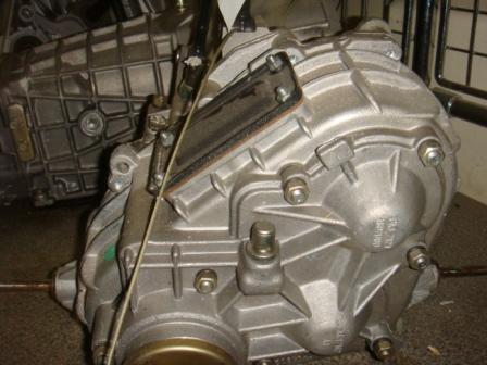

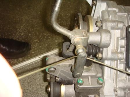

Оговорюсь сразу.Воя,вибраций у меня нет.Есть непонятный траблы.
Если решу менять раздатку,как поступить?Купить 213ю и перекинуть что необходимо с родной.Кстати! Что надо будет перекидывать?Просьба откликнуться тех,кто это делал.Или купить родную?Разница в цене 3000рб.Родная 16тыр сегодня.
Заскочил в магазин и сфотографировал обе раздатки.
Понимаю так,что придётся менять немного:
-три шпильки на задней крышки,под крепление третъей опоры
-тяги и все коромысла с рычагом управления
-кронштейн рычага управления
-шток включения передач(пониж\повыш)
Что ещё? И какие могут быть засады?

Я думал купить от 21214... НО надо менять штоки, а значит есть вероятность посеять шарики. Короче купил в РТЦ Нива раздатку, и с установкой и мелкими работами вышло 17200

Да,бывает скупой платит дважды.Хотя 3000рб(разница в цене) эт как раз стоимость работы.Хрен её знает.В то же время визуально наша РК на вид более качественная даже судя по герметику,на который посажена задняя крышка(один в один как на машине).
