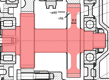

Ivm писал(а):
Опять про шум раздатки.
Шум или свист явно резонансного характера ....
Самое поганое - это то, что лечение не просматривается, которое в гараже можно было бы учинить....
Это была цитата из http://www.chevy-niva.ru/viewtopic.php? ... &start=113
Удивительно, но похоже все таки просматривается...
Лечение может состоять не в устранении резонанса в принципе, а в переносе его частоты в более высокочастотную область, которая при нивовских оборотах редко реализуется.
Вообще то критическим параметром здесь является диаметр соединительной ножки - чем толще - тем лучше.. (кстати, вряд ли этот параметр как то контролируется) но нормальному автовладельцу утолщить вал не под силу. Зато можно уменьшить массу резонирующего блина пониженной шестерни - вот это вполне реализуемо. В качестве образца для подражания берем тот же Лэнд Ровер - там на чертеже на 23 странице http://www.landy.ee/manuals/gearbox/LT2 ... Manual.pdf есть облегченная шестерня - тоже пониженная - обозначена цифрой 13. Что бы не заниматься расчетами, все пропорции своруем с этого профиля. Но уменьшать толщину диска в 3 раза как у них, как то душа не лежит. Уменьшим скромно в 2,5 раза - получится то - что на картинке.
Суммарный момент массы блина шестерни уменьшится примерно в 1,5 раза. А это значит, что вредные резонансы начнутся, например не с 80 км/час, а со 120 км/час - а при такой скорости за шумом двигателя услышать что либо будет трудно, а учитывая, что и мощность резонанса уменьшится также в 1,5 раз, то может и вообще шуметь не сможет..
Если звезды удачно сойдутся, то попробую. Может еще кто?...

Taifun писал(а):
Те, кто пихает туда венец с отверстиями, не рапортуют о снижении шума на повышенной передаче.
Угу, очень интересно…
Выходит, что есть множество экспериментаторов, которые что-то с раздаткой делают, и рапортуют.. или не рапортуют..
А что они делают? Понятно, - они сверлят отверстия… а сколько?.., каких?..., из каких соображений выбирали?.. . Случайный отбор – приводит иногда к поразительным результатам, но может занять геологическую эпоху. Собственно интернет и создан для обмена соображениями между людьми с разнообразными умениями и нефиг стесняться.. .

Taifun писал(а):
Увы, никто ничего не сверлит. Срезают венец и приваривают другой, в котором уже есть отверстия.
Как пример, фотки Denniva
https://www.drive2.ru/l/1138923/
Таких кто рапортует скорее всего нет. Есть те, кто собирает и хранит информацию со слов тех кто делал или просто имеет опыт сравнения.
6 отверстий на 10.5 на диаметре 96 мм.
Тут вопрос никак не в стеснении...
Приварка венца от дифференциала в промвалу вместо родной шестерни ведет к увеличению момента инерции блина этой шестерни - он вырастает почти вдвое - работает 4 степень от радиуса. Высверливание 6 небольших отверстий снижает момент инерции всего на 6%. Так что инерционность шестерни в сумме не упадет из-за отверстий, а вырастет примерно в 1,9 раза из за увеличения диаметра шестерни - она еще и толще почти на 3 мм . Отсюда вывод: у раздаток с повышенным передаточным отношением ожидается понижение резонасных частот - подзванивать будет начиная с более низких скоростей порядка 40-60 км/ч и рапорт будет скорее не о снижении, а повышении шумов.
Чтобы отверстия снижали инерционность заметным образом, они должны занимать 60-70% площади и находиться на возможно большем радиусе.
Это чисто по резонансу. Другие факторы - как то: плотность прилегания зубьев шестерен могут смазать картину резонанса или вообще осчастливить владельца тишиной.

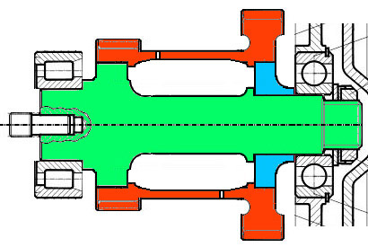

Задним числом добавка: Рано или позно возникает вопрос, а вообще то как нужно делать? Как должен выглядеть промвал, что бы не быть "камертоном" - резонатором? По образу Лэндровера примерно так:Изображение
Собственно промвалом является рыжая деталь. Синяя и зеленая - только опоры. В Ленд Ровере опорами являются конические подшипники, там центральный стержень неподвижен и вращается только рыжая деталь. Но у нас привод спидометра мешает поступить так же - спидометр крутиться не будет. Сварка не нужна - детали приставляются друг к другу.
