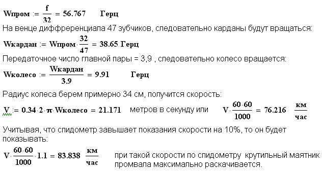

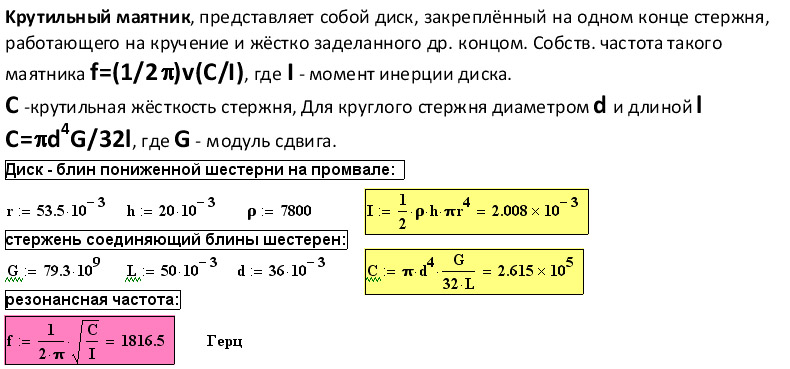

Для того, чтобы резонанс проявился, нужно, чтобы имелось внешнее воздействие с той же частотой. Оценим какую скорость должен иметь автомобиль, чтобы на промвале зубчики к которым прикладывается вращающая сила, сменяли друг друга именно с этой частотой:
Как ранее оценили - 1816,5 Герц
Число зубчиков на промвале повышенной шестерни - 32 штуки, значит промвал должен вращаться со скоростью:
А теперь начинается самое интересное. Сам по себе резонанс был бы безобиден, если бы колебания были малыми. Но похоже они настолько велики, что начинают отрывать зубчики сцепленных шестерен. Они расцепляются и затем смыкаются с ударом - и при этом начинают звенеть и промвал и сцепленные шестерни, уже как кусок металла, по которым бьют молоточком с частотой 1.8 кГц. Если резонансная скорость проходится при большой нагрузке, то мощности резонанса не хватает на отрыв зубьев. Когда нагрузки нет - то звука нет уже по причине отсутствия источника колебаний. Наиболее сильный звон будет при какой то определенной нагрузке, когда и источник для колебаний есть и мощности резонанса хватает на отрыв зубьев.

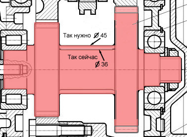

Это поразительно, но заставить замолчать раздатку невероятно просто - надо всего лишь немного увеличить диаметр шейки вала. Сейчас этот диаметр порядка 36 мм и никем не контролируется. Если его сделать равным 45мм, то резонанс уйдет на скорость 130км/час - и все... Черт побери, кто знает производителя промвалов раздаток для НИВ - имею желание заказать индивидуальный промвал.Изображение
PS Для раздаток 3,07 шейка должна быть намного толще - 55мм
Кто и где делает промвалы?

Ivm,
Фига се!
Уважометр тебе!
Зачем обязательно новый прорвал?
Как раз интересно на воющей проточить блин пониженной.
Тогда практика может подтвердить теорию.
Сдвинется скорость, значит, оно самое!
Тогда и перспектива: устранить вой своими силами.
А?:

Уже решился.. но... 7 раз отмерь.
Не поленился и честно определил момент инерции проточенной шестерни проинтегрировав профиль http://www.chevy-niva.ru/viewtopic.php? ... &start=125, а не делая упрощенные оценки. И что-то не столь радужная картина выползает..
Изображение h(r) - это профиль.
При размерах, что указаны в посте, момент инерции падает всего на 20% и резонансная скорость вырастает только до 93,5 км/час с 85км/час,
Тогда попытался максимально срезать мясо, насколько инстинкт самосохранения позволял. Диаметр проточки увеличил до 96 мм и блинчик до 8 мм утоньчил. Момент инерции упал почти на 40%, но резонансная скорость так до сотни не дотянула.... Горе - это. Дальше срезать железо страшновато. А 100км/час - самая ходовая скорость на трассе. Можно конечно попробовать - все таки не только скорость работает - резонанс то в 1,4 раза по мощности тоже ослабнет. А хотелось бы наверняка, если уж влезать. Утолщение ножки самого промвала на порядок эффективнее. Черт побери, делать - не делать?.
Кто производит промвалы?

Ivm,
Думаю что правда в Ваших словах есть т.к. частота ударов зубьев при каждом входе зубьев в зацепление на скорости 80 км\ч, при парах 3.9 и колесах 27" равна 1902 Гц. Отсюда и работа резонанса.
