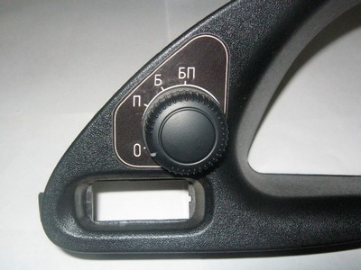

spain, кто производитель не знаю, нет никаких опознавательных знаков (надеюсь не "китай":smile_wink:
я производитель, если переключатель выглядет так
http://www.chevy-niva.ru/album_pic.php?pic_id=48855
