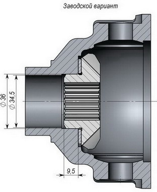

Шестеренки прикатал с притиркой, стали ровненькие, гладенькие. Катал с разным сочетанием подкладок - под сателлиты и под полуосевые шестерни. Заметил следующее:
1 Сателлиты "хотят" быть раздвинуты шире, чем позволяют заводские сферические шайбы- их толщина должна быть примерно 1,5мм. Тогда диф. работает бесшумно, шестерни так благородно друг по другу обкатываются) Однако при этом толщина шайб под полуосевыми шестернями превышает разумные пределы.
2 При малейшем перекосе полуосевой шестерни (в пределах заводского зазора 0,2мм в посадке корпуса, перекос получается, поскольку диф. крутил валиком привода переднего моста) судя по звуку в дифе начинается сталинградская битва.
3 Даже после непродолжительной притирки на посадке шестерни привода заднего моста (в чугунной половинке дифа) уже видна выработка...

Все таки не нравится мне малая длина посадки полуосевой шестерни в корпусе, при регулировочной шайбе S=2,00 чистой посадки остается 9,5мм, мало, да еще перекосы всякие...
По опыту уважаемых форумчан диаметральный зазор шестерни надо делать в пределах 0,05мм. Мне например все равно корпус дифа втулить, может быть сделать наооборот? На шестерню посадить на горячую каленую втулку скажем из стали 40Х, увеличив длину посадки. "Мясо" в корпусе вроде есть.
Желающих прошу высказываться.

Tonik, Проще найти корпус диффа 2121 и расточить до 36мм, как делал Андрей и не морочить голову со втулками. Если в раздатке стоИт двухрядник на выходном валу, то рабочая площадь шейки шестерни уже не имеет такого сильного значения.
