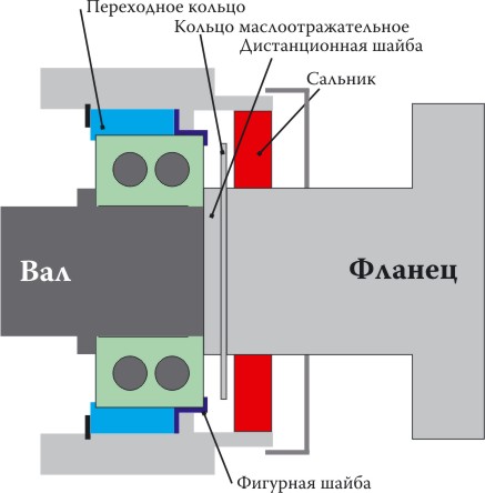

поставил себе двухрядный шариковый подшипник 52х25х20,6 ( маркировка по моему 3205) через переходное кольцо и фигурную шайбу. Переходное кольцо шириной 16 мм имеет внутреннюю фаску, в которую упирается наружной обоймой подшипник, с другой стороны он упирается наружной обоймой в фигурную шайбу. Все вместе фиксируется стандартным запорным кольцом. маслоотражательная шайба меняется на аналогичную от КП, дистанционное кольцо убирается совсем, вал при этом остается в привычном положении. Пока полет нормальный :

[quote="Игорь769"] маслоотражательная шайба меняется на аналогичную от КП, дистанционное кольцо убирается совсем, quote]
А что, с дист.кольцом разве не лезет? Зачем маслоотражательную менял? И про фаску во втулке подробней плз, а лутче бы рисунок :

setter, до переделки было: подшипник 17 мм+ дистанционное кольцо 3 мм= 20 мм
после переделки: подшипник 20,6 мм фигурная шайба 1 мм = 21,6
попробую в выходные сфоткать и выложить, у меня сейчас в заказе еще один комплект

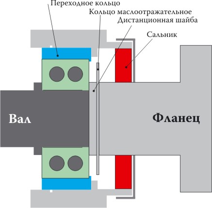

Если я правильно понял, то у Игорь769 сделано так:
Если не убрать дистанционную шайбу, то для гайки, притягивающей фланец к валу, может не хватить резьбы. Если дистанционную шайбу убрать, то маслоотражательное кольцо будет скорее всего касаться фигурной шайбы, что тоже плохо. Я думаю, что если подшипник закрытый, то маслоотражающее кольцо можно не ставить, а если открытый, то кольцо можно подточить (уменьшить внешний диаметр).
У меня тоже есть такой подшипник и вторая задняя крышка :smile_bigsmile:
Я заказал токарю вытачить втулку по такой схеме:
Здесь подшипник фиксируется только с внешней стороны. Более широкое кольцо должно лучше держать подшипник в задней крышке. Если же кольцо разбивается, то смещение подшипника внутрь раздатки не приводит к каким либо серьезным проблемам (проверено :smile_bigsmile: ). Долго, правда, ездить с разбитым кольцом не рекомендуется.
Мне вытачили такое кольцо, но размеры подобрали так, что подшипник заходит туго, но рукой потом оттуда выбивается. Я думаю, что этого не достаточно.
Единственный способ (механический) - это подобрать размеры кольца так, чтобы узел можно было собрать только при сильном нагреве.
Только этот способ позволит надежно зафиксировать подшипник.
Я пробовал нагревать заднюю крышку (где-то до 150 С), при этом холодное кольцо падало в нее с явным люфтом, притом, что на холодную оно входило в крышку, только с довольно значительным усилием.
Чтобы точно определить размеры кольца, для термоустановки, нужно либо долго эксперементировать, либо владеть соотвествующей расчетной базой.
АУ! Технологи! Вы где???

Olegus, правильно, только я поставил маслоотражательное кольцо от КПП, тарельчатой формы, оно вплотную к внутренней обойме подшипника, а к наружной зазор около 2 мм. Дистанционную шайбу убрал совсем.

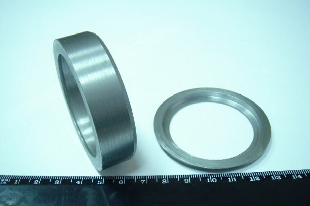

Сфоткал, пробую сбросить:
