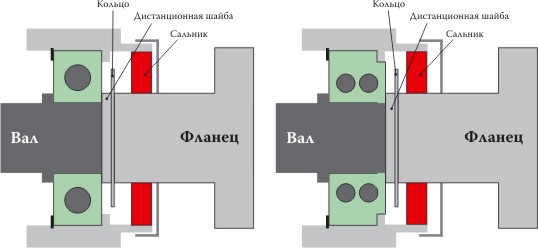

Тоже считаю, что при закрытом исполнении подшипника (а у меня такой)нужды в маслоотражат. и дистанц. шайбах нет. А при сборке фланец (точнее его тонкий пыльник) встанет на свое расчетное место относительно крышки. Имею в виду первый рисунок.
Насчет запрессовки подшипника, Olegus, имей в виду что подшипники сажаются на самую минимальную по натягу посадку. Проконсультируйся у токаря, кот. точил тебе подшипник - он должен знать точно.

Игорь769, как ведет себя в настоящее время двухрядный подшипник в раздатке. Есть ли люфт, ушла ли вибрация, стоит ли такой подшипник только у заднего кардана или также спереди? Какие общие впечателия?
Kirk, я уже устанавливал все подшипники SKF в раздатку, примерно через 3 тыс км опять появился люфт у фланцев раздатки переднего и заднего мостов (у заднего больше) и опять появилась вибрация. Правда, мастера говорят, что люфт в пределах нормы. Выход, наверное, только в установке двухрядного подшипника. Мастера мне также сказали, что установка импортных подшипников не улучшает раздатку ни по шуму ни по люфтам - такая конструкция раздатки!

Я с подшипником по такой схеме:
проехал уже более 5 ткм. Недавно меняли масло, специально подошел подергал - люфта нет, да это вообщем чувствуется по езде, наличие люфта (по моим наблюдениям) сразу вызывает заметные вибрации особенно на 60-80 км/ч.
