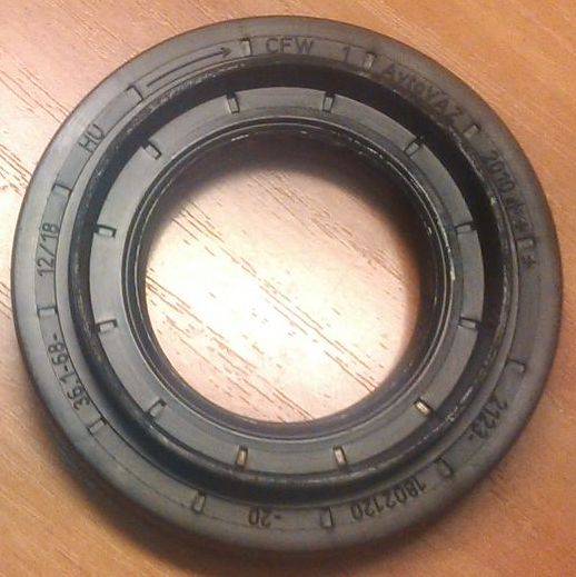

Сообщение Добавлено: 21 ноя 2013, 11:37
    220
  •  1378
  •  21 янв 2011, 22:37
В магазине не оказалось старых сальников - взял новый в комплекте с фланцем: внутренний диаметр сальника увеличен, добавлен выступ для защиты от грязи, соответственно доработан фланец - увеличен диаметр под сальник, стоит другая, фигурная защитная шайба, т.к. кромка у сальника выпирает за плоскость посадочного места в редукторе.
Обозначение сальника 2123-1802120-20 36,1-68-12/18
Сальник направленный
Внутренний диаметр сальника 36,1 (раньше был 35,8 )
ЗЫ: После замера оказалось, что диаметр фланцев старого и нового образца одинаковый - 36,1мм.
ШНГ 2005 г.в., 115 ткм, Пилот, Штат Вектор, гена 120А, ШРУС, 3205 в РК, sPARK-8, втулки в ступицах, регулируемый термостат
Сообщение Добавлено: 21 ноя 2013, 16:26
    230
  •  1937
  •  29 дек 2012, 18:59
  •  Южный урал
Такой сальник и флянец вижу впервые. А на старые РК, РПМ, РЗМ они подойдут?
По конфигурации вроде грязи защищенность лучше.
