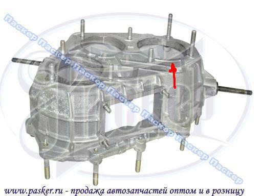

yaro, ну сфоткал бы где сверлил... или на обычной фотке стрелочку нарисуй.... :
Я просто Колямба ;-)
Сообщение Добавлено: 27 сен 2010, 11:31
    620
  •  5599
  •  06 май 2007, 14:14
prorock,
Етить-коптить! :smile_nod: Берешь новую крышку, замеряешь от верхних болтов, которые у подшипника диффа до середины отверстия маслоканала расстояния. Зеркально наносишь на картер и сверлишь. Все еще не понятно? :
Вот, как-то так...
