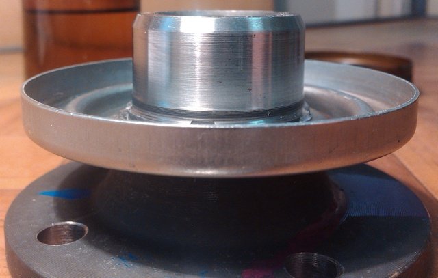

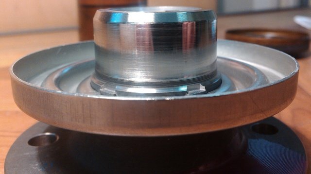

Такой сальник и флянец вижу впервые. А на старые РК, РПМ, РЗМ они подойдут?
По конфигурации вроде грязи защищенность лучше.
Их уже порядочное время используют. У нас продаваемые РПМ и раздатки уже с новыми фланцами. И фланцы новые в продаже. Вот сальников пока нет.
Поставить новые сальники с фланцами можно без проблем и на раздатку, и на оба моста, разумеется.

0,15 по радиусу для сальника ничто, имхо. Думаю, просто подобрали импортный по ближнему размеру. Не факт, что диаметр фланца увеличивали на 0,3

Новый фланец - 36,1мм по штангенциркулю.
Старый ещё не снял и не мерил.

dmitryu, Надо бы померять несколько. Действительно, очень любопытно. А то так и попасть можно в случае чего.... Когда на свой снятый фланец старого образца натягивал сальник тоже старого образца (имею такую привычку для проверки), визуально сальник разошелся больше чем на миллиметр.
