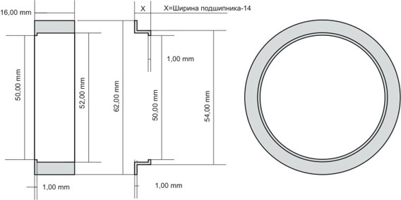

По пожеланиям Дядя Федора, выкладываю чертеж переходных втулок для двухрядного подшипника 52*25*20,5 (или 20,6 если SKF).
Сам я эту втулку не точил, я только разместил чертеж :smile_bigsmile:.
Если кто точил, проверьте, но вроде по моим прикидкам все должно получиться.
P.S. Подшипник лучше использовать закрытый и после установки не забыть удалить дистанционную шайбу и маслоотражательное кольцо.

с подшипником по такой схеме:
А дистационная шайба стачивается? Ведь 3.6мм надо тоже куда-то деть.

Недавно приобрел крышку и модернизировал ее под проставочное кольцо и подшипник 50205 и возник вопрос: подшипник закрыт с двух сторон, может его с одной стороны раскрыть? (чтоб масло попадало). А главное в магазине меня уверили, что крышка от 21 стоит и на 23 ниве, это точно или я лоханулся? Ведь там еще третья опога где-то крепиться. А так все красиво собралось!!!
Сообщение Добавлено: 12 апр 2007, 18:07
  •  635
  •  08 мар 2005, 03:04
  •  Бутово
Если подшипник закрыт, то масло в нем уже есть и открывать его не нужно. Крышки же действительно у всех одинаковые.
