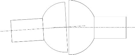

K_I_A, А когда кардан снимал ты его метил?Я не пойму,как ты хочешь приварить чашку к кардану,для защиты пыльника.При ползаньи на брюхе вперёд-назад как это будет выглядеть?Вперёд едет,назад черпает. :
Метил конечно, зачем нарушать заводскую балансировку..
Ну значит две чашки... :smile_nod: Которые как бы слегка входили друг в друга... Это так... что на вскидку пришло в голову.. :

Вот как то так..
Чё-то мелко получилось...
