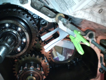

kvach , если Вам еще интересна эта тема...
Возможно так:
Изготовить двурогий, так сказать, желобок, чтобы масло, стекающее ранее по корпусу вниз, в данном случае капало на шестерни промежуточного вала. Или даже просто пластину, с двумя канавками напротив шестерен. Закрепить более длинными болтами, ввернутыми изнутри вместо шпилек крышки люка.
Только не смейтесь над шаблоном, времени было мало. :
И, как вариант: топливный насос ЗАЗовского отопителя. Можно попробовать "замаландрапупырить". :
Только сейчас таких не найти наверное. А вот от современных предпусковых подогревателей - можно, только дороговато. Принцип работы одинаков вроде бы.
