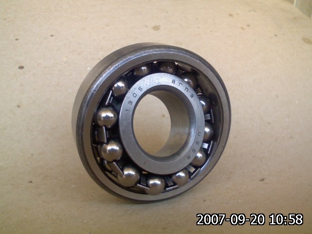

Предлагаю обсудить сей девайс:
подшипник по размерам - точь в точь что у нас в раздатке 62х25х17
только внутренняя поверхность - сферическая, сам подшипник двухрядный самоустанавливающийся, нагрузочная способность выше, осевого люфта нет.

Игорь769, : тоже такой видел.... мне сказали шо он с какойто сельхоз техники..... и спросили будет ли у него упор с двух сторон..... типа без упора будет люфтить..... А я шо то как то и растерялся....
Так шо присоеденяюсь к обсуждению... :

Vic 70, такие подшипники ставят еще и на балансировочное оборудование, опять же повторюсь, осевого люфта нет

Игорь769, : слушай..... он же на валу упирается с двух сторон? или нет?..... : : я просто не разбирал узел.... а по камасутре не понятно...

подшипник на валу затягивается гайкой до упора в бурт вала, а в крышке раздатки фиксируется стопорным кольцом , там может быть небольшой зазор

Игорь769, : : вообщем я тоже склонясь такой поставить попробовать....
Про нагрузку...... типа он прочнее нашего?.... И как это можно узнать? :

Vic 70, мне конструктор с нашего тракторного завода его просчитал, говорит запас в 1,5 раза больше :!:

Он, как раз таки, штатно имеет тот люфт, который мы пытаемся устранить :smile_bigsmile: . С этим подшипником вся нагрузка с кардана будет приложена к шлицевому вала и оно вряд ли долго проживет. Так что ИМХО не подойдет.
