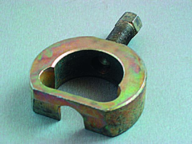

Подскажите други, кто менял сальник нового образца РК задний(передний) или РЗМ, РПМ, чем запрессовываете, чтобы грязезащитный буртик не замять?
Идеально подходит круглый съёмник шаровых от восьмерки.
