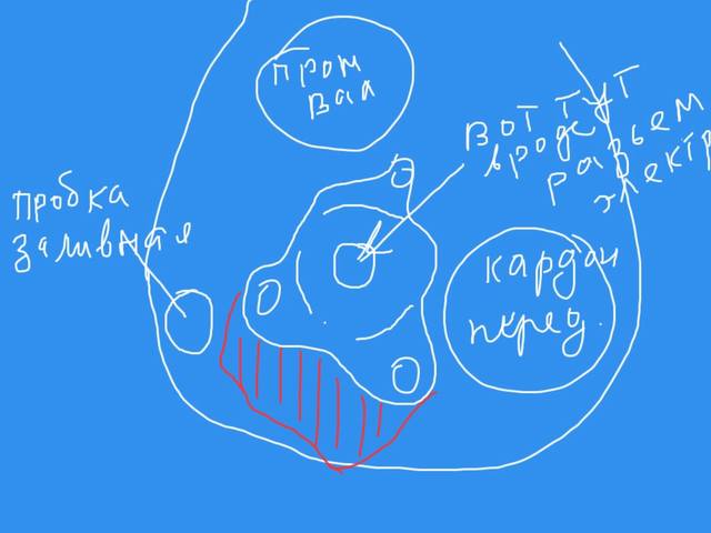

Да, фото было бы не плохо. Течет по передней лобовой крышке т.е. к КПП? Может сальник течь, из под крышки вала, где флянец на промвал. Из под крышки привода спидометра. Там прокладки можно поменять не снимая и разбирая РК. Опять же из под вала включения пониженой-повышенной, но тут уже надо снимать РК, окрутить смотровой лючёк, окрутить болт вилки и извлечь вал(перед этим конечно демонтировав блок выбора передач РК) не потеряв шарик фиксатора вала(он как правило выстреливает вверх либо падает в РК) снять резиновый пыльник и извлечь резиновое кольцо из корпуса РК.

ИзображениеВот область где масло,а вокруг по всему переду маслянная шуба так сказать.

Была такая же фигня, прокладка крышки привода спидометра пропускала. Снял крышку, оказалось, что прокладка при установке на заводе в одном месте, как бы слезла с посадочного места, заменил прокладку, там всего три гайки открутить. Потом снова там сопливило, но уже из под привода троса спидометра(на шевике там стоит датчик скорости, но принцип тот же) Там на валу шестерни стоит резиновое кольцо-типа втулки, снимать крышку не обязательно, снимаешь датчик скорости, либо трос спидометра (смотря, что стоит) и там сразу все видно, подкавырываешь данную втулку и ставишь новую.

сергунёк, ОК. Спасибо прояснилось что то. :

сергунёк писал(а):
.......................... Потом снова там сопливило, но уже из под привода троса спидометра(на шевике там стоит датчик скорости, но принцип тот же) Там на валу шестерни стоит резиновое кольцо-типа втулки, снимать крышку не обязательно, .......................
А ещё там должна быть мет.шайба, толщиной 0,5мм., которая стоит между сальником (резиновое кольцо-типа втулки) и ДС. ДС этой шайбой поджимает сальник.

ШАндрей, Угу ущучил. :

Михалыч35, кста, про эту шайбу многие забывают (не знают), при снятии ДС эта шайба обычно остаётся в датчике, а перед обратной установкой ДС либо её проё либо ставят новый датчик без неё!
Вот такое Ё-моЁ! :
