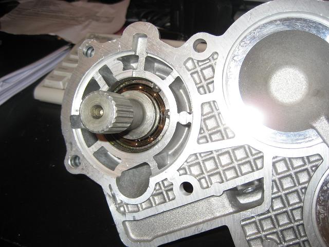

Взял крышку с подшем, валом, сальником и т.п. в СБОРЕ! В магазе сказали, что Заводское. Но завод в сборе её не поставляет в магазы..... В чеке написано 21214-1802080-90..... Такого номера на заводе я не нашёл. Но подш добротный, даже вал проворачивается с малым усилием. Чешу репу.... :

carmack писал(а):
плохо что с малым. Значит перетяг подша. Если дело не в сальнике, то такой долго не проживёт.
Не думаю. Как раз такой подш внушает больше доверия. Смазка подша - заводская, марки подша не видно - уже запрессован. Как-то брал на подш на гену, так тот с люфтами как седло на корове был, хоть и якобы немецкий. Этот красиво стоИт.

Нивер писал(а):
Sibarit, В задней должно быть видно:smile_wink:, ну или на край на сепаратор(пластик аль нет) и на кол-во шариков глянь и доложи! Да и что по пенёнзам встало?
Сепаратор пластиковый:

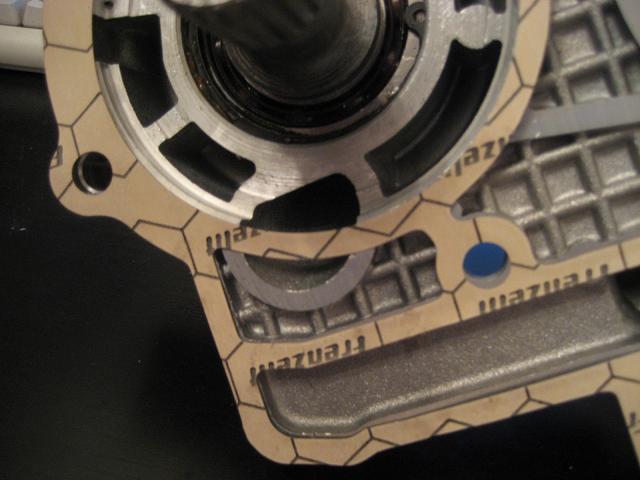

Однако прокладка старого образца немного не совпадает с новой крышкой:
По деньгам встало 2400 на Гражданском 11, но зато вся в сборе. Только поставить.
Количество шариков в ряду - 10.
