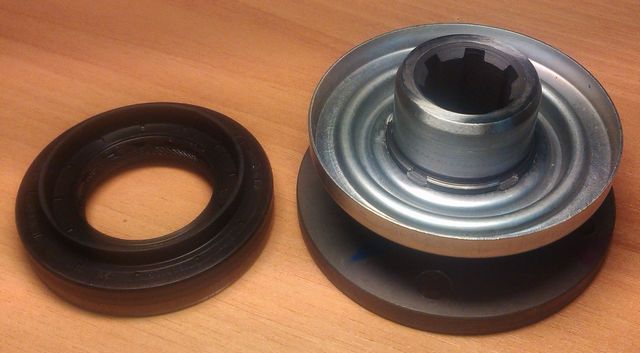

Crack писал(а):
А вот сальник такой я не видал в продаже.
И в передней крышке тоже свой?
Сальники с "вортником" одинаковы по размеру, но разные по направлению вращения фланца в них.

Vombat писал(а):
@ШАндрей , А в РЗМ, случаем, не аналогичный сальник идет?
А то мне предстоит замена....
В РЗМ и передние сальники РК идут сейчас 2123-1802120-20 с правым вращением. А РПМ и задний РК 2123-1802216-20 с левым вращением.

Vombat писал(а):
Блин...я купил обычный, без буртика. Ладно, буду искать с буртом.
Спасиб!
А фланцы у тебя такие или старого образца, с плоским пыльником?
Фланец под сальник с "воротником".

Vombat писал(а):
Я еще не отстегивал кардан - все некогда. Масло не гужом бежит, а так - сопливит. До выходных доезжу. Так что по фланцу не скажу.
Год машины - 2011, карданы ШРУСовые, пыльники без пластиковой защиты (я видел такие карданы).
Должны стоять как на фото выше.

Вообще с буртом грамотно придумано - чтоб всякое гуано не летело уж совсем прямиком на рабочую кромку, а хоть как-то отбивалось, так понимаю?

А не бывает сальников ненаправленных с воротником? Ведь без воротника они есть.

@Crack , Бывает наверное. А зачем тебе, если не секрет, ненаправленный? Ведь направленный по всему лучше.
@ШАндрей , Нашел я с буртом сальник.
