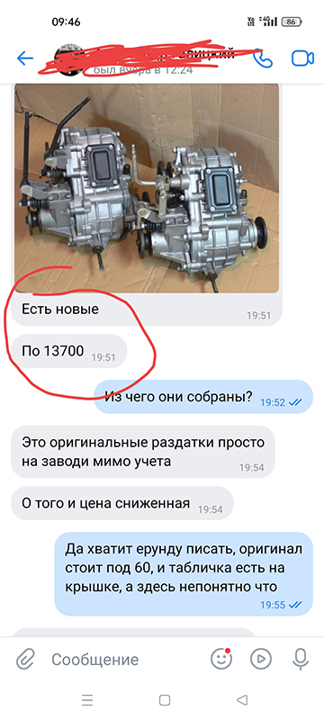

Сейчас б/у РК двухрядные +/- 30 тыс стоят, а брать новую за 30 ну это прям очень опрометчиво ИМХО. Мне в марте один деятель с Тольятти за 13700 предлагал, новую, оригинал!!! Боюсь представить что внутри.
Screenshot_.jpg [ 188.4 КБ | Просмотров: 810 ]
